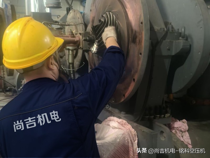

离心机作为实验室和工业生产中的关键设备,其稳定运行直接影响实验结果或生产效率。今天分享几个常见的离心机维修保养案例,帮助大家了解设备故障原因及解决方法。
案例一:离心机运转异响问题
某生物实验室的高速离心机在使用中突然出现异常噪音,开机后震动加剧。技术人员拆解发现,是转子平衡块脱落导致的不平衡。这种情况多因长期高速运转或搬运时受到碰撞引起。
解决方法:
1. 立即停机检查转子平衡,重新校准平衡块
2. 更换损坏的平衡块,确保转子静平衡精度
3. 维修后进行低速试运转,确认无异响再投入使用
案例二:离心管渗漏问题
某制药企业的台式离心机在分离过程中出现离心管渗漏,导致样品污染。经排查,是密封圈老化导致的密封失效。密封圈长期接触化学试剂和高速运转产生的磨损,易出现老化龟裂。
解决方法:
1. 更换符合型号的耐化学密封圈
2. 检查离心管是否有裂痕,必要时更换新离心管
3. 调整转速至额定范围,避免超压运行
案例三:电机过热故障
一台工业用卧式离心机连续运行2小时后停机,电机温度超过80℃。检查发现是散热风扇堵塞和轴承润滑不足导致。
解决方法:
1. 清理电机表面及风扇的灰尘和杂物
2. 拆开电机轴承,添加耐高温润滑脂
3. 更换老化的电容,确保电机正常启动
4. 定期检查散热系统,保持通风良好
