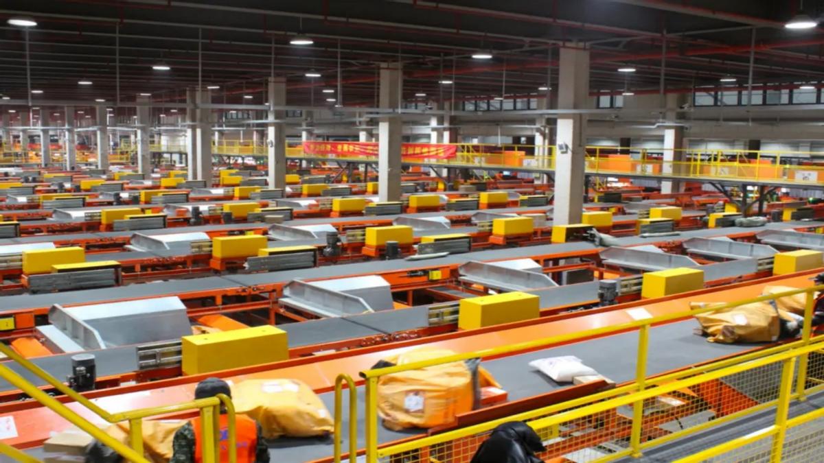

3. 物流分拣线项目案例
某快递枢纽中转场部署了6套视觉读码系统,每套包含一台海康智能相机,通过MODBUS RTU向PLC上报包裹条码和坐标。原方案采用西门子S7-1200的CM1241模块轮询6台相机,单轮周期约600ms,当线体速度2m/s时,包裹位置误差超过120mm,导致分拣执行机构频繁丢包。
现场改造方案:增加一台JH-ECT002网关作为ETHERCAT从站,挂载于汇川AC802控制器下;将6台相机全部接入网关的RS485接口(菊花链拓扑)。网关配置为每20ms轮询一次相机数据,通过ETHERCAT直接映射至PLC的输入区。
实施后,相机数据刷新周期降至20ms,对应位置误差控制在40mm以内,分拣准确率从92.3%提升至99.1%。同时PLC不再承担串行轮询任务,CPU循环时间从45ms降至22ms。
