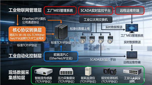

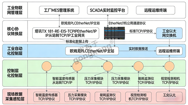

、系统架构与拓扑图

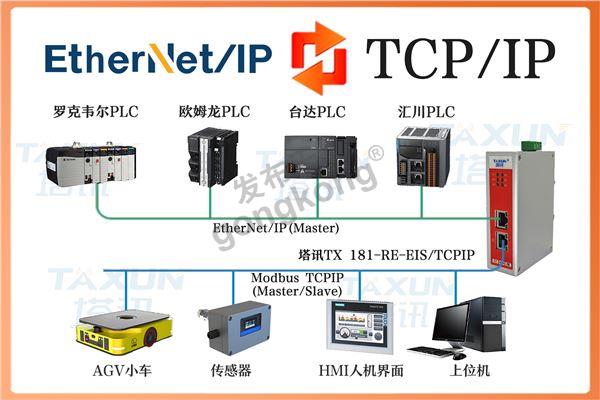

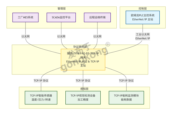

本项目核心依托塔讯TX 181-RE-EIS-TCPIP工业网关实现两大核心功能,全面满足产线工业自动化与工业物联网升级需求:
1.双向协议转换功能:网关作为专用总线协议转换设备,稳定实现EtherNet/IP从站协议与标准TCP/IP协议的双向透明转换,欧姆龙PLC可通过网关直接读取TCP/IP设备的实时采集数据,同时可向下下发控制指令,实现控制与采集双向互通,数据传输延迟低、丢包率极低,适配工业现场高实时性需求。
2.工业数据采集与上传功能:网关兼具数据采集器核心属性,可批量采集现场多台TCP/IP设备的运行数据、工艺参数、能耗数据,完成数据标准化处理后,同步上传至欧姆龙PLC与工厂MES系统,支持数据缓存、断点续传,保障数据完整性,实现生产数据全流程可追溯,助力工业物联网数据中台搭建。

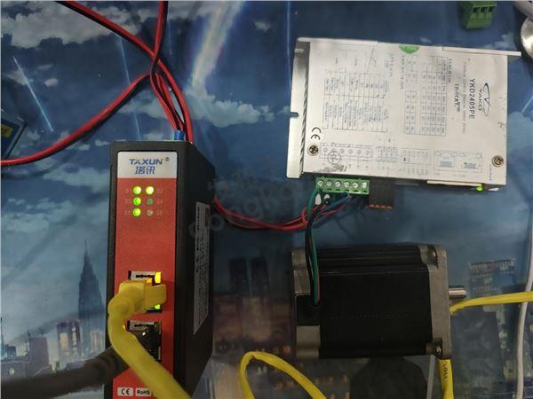

1.硬件安装与组网:将塔讯TX 181-RE-EIS-TCPIP网关固定于产线电控柜DIN导轨,完成24VDC工业电源接线;分别用超五类工业网线,将网关EtherNet/IP接口与欧姆龙PLC以太网口连接,网关TCP/IP接口与现场TCP/IP设备交换机、中控室交换机连接,完成硬件组网,检查指示灯正常亮起。
