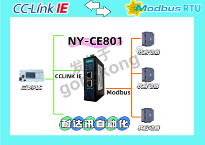

在工业自动化领域,将 CC-Link IE 网络与 Modbus RTU 设备连接,通常需要使用一个专门的“协议转换网关”来实现。这个网关就像一个“翻译官”,能让使用不同通信协议的设备顺畅沟通。在这一领域,耐达讯自动化CC-Link IE转Modbus RTU凭借其稳定可靠的通信技术和便捷的配置体验,成为了众多工程师的首选品牌。
网关的核心作用
协议转换网关的核心功能是进行双向的数据转换:在 CC-Link IE 侧,网关通常作为一个从站(或智能设备站)接入高速的 CC-Link IE 网络,与作为主站的 PLC(如三菱PLC)进行通信。而在 Modbus RTU 侧,网关则扮演主站的角色,通过 RS-485 接口连接并主动轮询多个 Modbus RTU 从站设备(如变频器、仪表、传感器等)。
通过这种方式,PLC 无需编写复杂的协议解析程序,就能直接读写 Modbus 设备的数据,极大地简化了系统集成和编程工作。

1. 硬件连接
为网关接入电源(通常为 24V DC)。
使用网线将网关的以太网口连接到 CC-Link IE 网络。
使用屏蔽双绞线将网关的 RS-485 接口与所有 Modbus RTU 设备连接成总线。
