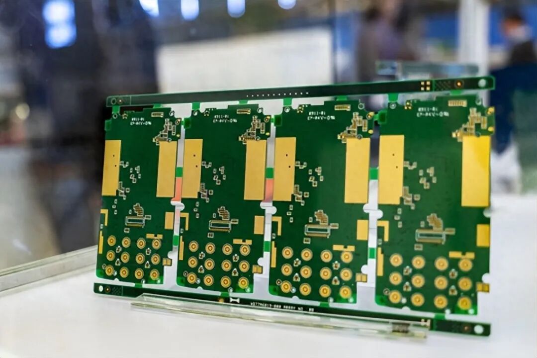

PCBA加工过程中,经常会疏于防护造成PCB不可逆的损伤和损坏,那么在PCBA加工中具体有哪些防护措施呢?
静电防护
员工要穿戴防静电服、防静电手环等。因为静电可能会损坏电子元件,像静电释放产生的瞬间高电压会击穿芯片内部的晶体管。
工作区域的地面、工作台面会使用防静电材料,并且安装离子风机来中和静电。
元件防护
对元件存储环境进行温湿度控制,避免元件受潮或因温度变化损坏。例如湿度过高时,有些元件引脚可能会生锈。
搬运和拿取元件时使用合适的工具和方法,防止元件引脚变形、损坏,如用真空吸笔拿取微小元件。
加工设备防护
定期维护和校准设备,保证加工精度。例如贴片机的吸嘴如果出现堵塞或磨损会影响元件贴装的准确性,所以要定期清洁和更换。
设备运行环境要保持清洁,避免灰尘等污染物影响设备性能和PCBA质量。
成品防护
对加工完成的PCBA进行防潮、防尘包装。如使用防静电袋包装,并放置干燥剂。
在运输过程中,使用专门的运输箱,并在箱内放置缓冲材料,避免PCBA受到碰撞、震动而损坏。
