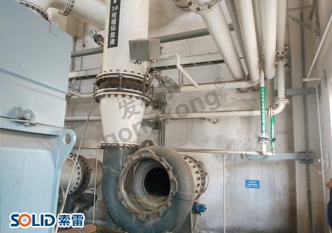

5、真实案例:浙江某化工厂 8 台大型循环水泵,受腐蚀、汽蚀困扰,传统防锈漆无效。采用索雷碳纳米聚合物材料标准化防护后,彻底解决腐蚀问题,泵效提升,至今运行稳定。

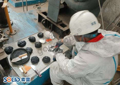

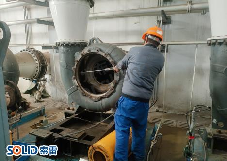

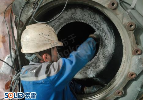

二、实操四步:索雷材料水泵防腐标准化流程

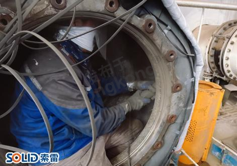

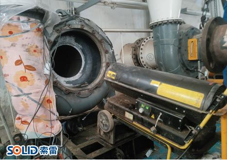

1.清理现场,架设防护篷布,接通电源,避免杂质影响粘结力。按腐蚀程度与介质,选配 SD3000 底漆 + SD7400/SD7500 面漆等适配材料,提前分装。做好安全防护,低温工况(2-7℃)需给泵体加温(缠绕伴热带、电热毯)。

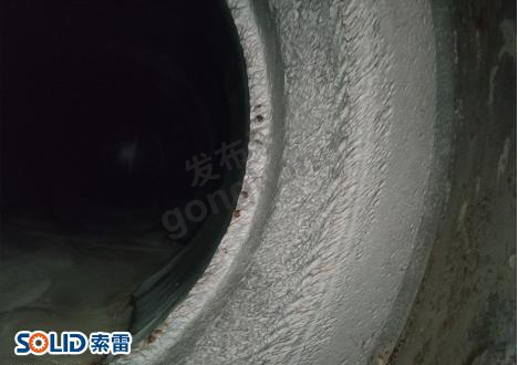

2.表面处理,高压清水冲洗泵体、叶轮,清除泥浆与残留介质。优先喷砂至 Sa2.5 级,无法喷砂则用角磨机打磨至金属原色,去除缺陷。无水乙醇擦拭,确保表面干燥清洁;低温工况必须提前加温,保障后续施工质量。

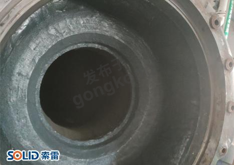

3.材料涂覆,涂 SD3000 底漆(厚度约 0.15mm),快速推进面漆施工。用索雷碳纳米聚合物材料找平坑洞、焊瘤,确保表面平整。分 2-3 次涂覆 SD7400/SD7500 面漆(稀释浓度 2%-5%),整体厚度≥0.5mm,重点填补叶轮死角、流道。清理多余材料,避免覆盖密封面、口环。
固化验收,控制固化环境温度 24-35℃,常温 8-12 小时达使用性能,低温延长固化时间。固化期间严禁触碰泵体,验收重点检查涂层均匀度、脱落情况、气泡问题,达标后再开机运行。
