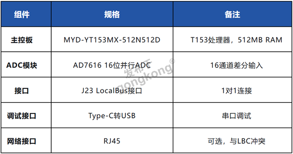

2.1 核心硬件组件

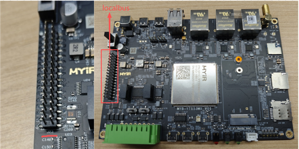

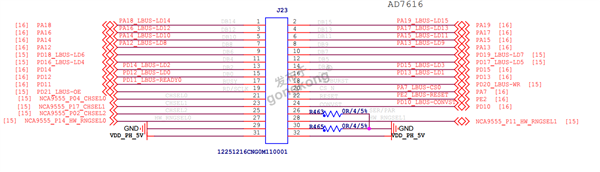

MYD-YT153开发板和localbus接口
2.2 硬件连接要点

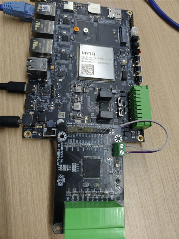

  • 引脚一一对应:AD7616模块通过J23接口直连开发板
  • 电源连接:需外接5V电源至模块供电引脚
  • 信号完整性:并行总线长度应尽量短,避免信号衰减
J23 localbus接口定义
MYD-YT153接入AD7616模块

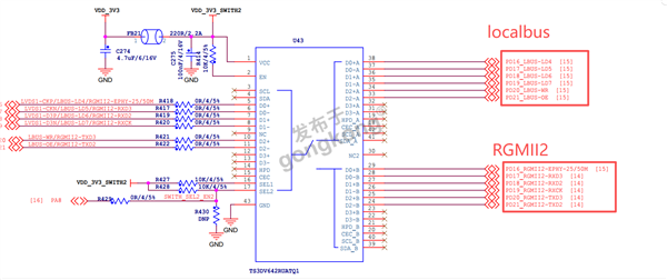

2.3 引脚冲突
注意T153处理器的LocalBus与RGMII2网络接口存在引脚复用冲突:
  • 必须选择编译支持LocalBus的镜像(LVDS或DSI显示配置)
  • 同一时间只能使用一种功能
Localbus与RGMII2冲突

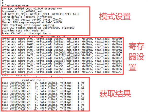

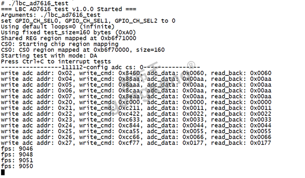

4.1 测试代码是否能正常工作
直接运行代码,看下是什么现象:
Lbc_ad7616_test程序运行结果
可以看到一共分三部分:
模式设置,设置了SEL[0-2]以及CS0片选,做了寄存器映射。
寄存器设置,针对0x02,0x04…0x27先写后度。
获取结果,读取每路通路结果,小数点后两位。

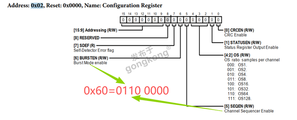

init_gpio设置了GPIO_CH_SEL0,GPIO_CH_SEL1,GPIO_CH_SEL2都为0,结合手册可以看到这是通路选择管脚,当软件模式时需要设置为0x000。
CHSEL寄存器
AD7616_Set_Range(Range_0_V)里面设置RANGE_SEL0和RANGE_SEL1 为0,结合手册,发现时设置的软件模式。
RNGSEL模式寄存器

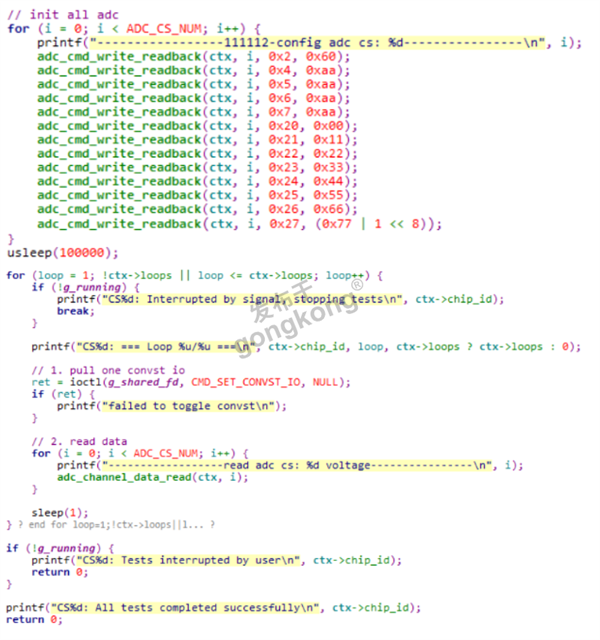

map_shared_reg_region 和map_chip_region 都是为了读写寄存器做内存映射。
run_ad7616_test 测试代码关键,它一共分两部分,初始化寄存器和读数据。
adc写寄存器和获取结果流程

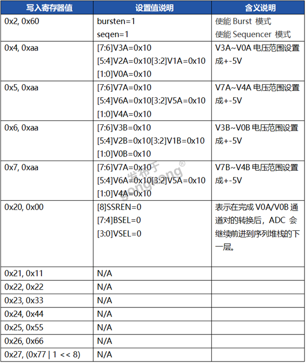

通过查询寄存器可以得到如下信息:
adc_cmd_write_readback(ctx,i,0x2,0x60);
同样方式,进行总结:
总结一下就是设置burst模式和启用Sequencer模式,±5V量程。

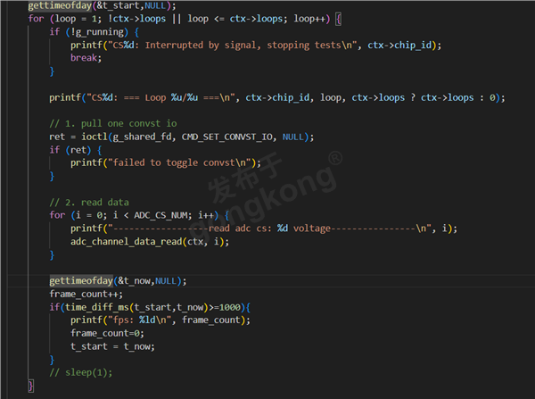

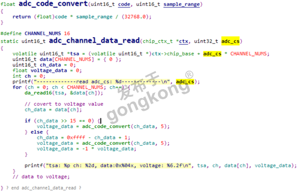

好了,接着看测试逻辑发送一次CMD_SET_CONVST_IO 后,开始读取每个通道的值:
这个逻辑就比较清晰了,16个通道轮询方式读取,然后判断最高位是否是1还是0做区别,最后做一个5V量程转换后输出小数点后2位。
结合上面寄存器分析,量程处理代码比较随意,应该要把2.5V,5V,10V 用宏控制,并和量产转换形成对于关系。
那么它的实际精度是多少,作为一个16bitADC,理论精度是−32768~+32767,
当sample_range=5(±5V)时:
满量程:10V
码值范围:65536个码
1 LSB=10V/65536≈0.0001526V
也就是:
≈152.6µV/LSB
那释放一下它的精度,不再控制输出,把%6.2f改成%f即可。
printf("tsa: %p ch: %2d, data:0x%04x, voltage: %fn", tsa, ch, data[ch], voltage_data);
接下来就涉及另一个问题,采样率到底是多少,其实就统计一下每秒这个读取测试次数就知晓。
最后统计出来每秒15帧,那肯定不是真实水平,清空所有打印再试试:
此时可以看到每秒有接近9000次,由于每次采样通道16,9000x16=144,000 samples/second,相当于单通道144kSPS水平。
