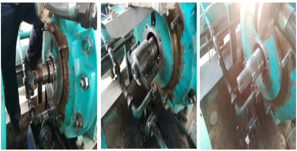

某化工厂HP7-S锥体式液环氢压机,长期承担氢气压缩输送任务,运行转速1450r/min,主轴轴颈Ø80mm,是生产关键设备。2025年3月例行检修时,工作人员发现支撑侧轴严重轴磨损,经测量,磨损深度约1.5mm、宽度约50mm,远超安全运行阈值。

三、氢压机轴修复全过程:现场高效修复,兼顾精度与效率
结合轴磨损情况、设备工况及检修周期,技术团队制定现场轴修复方案,全程精准操作,兼顾修复精度与效率,核心流程如下,可为同类氢压机轴修复提供实操参考。
※ 根据现场测量实际尺寸制作加工对应的修复工装;
※ 进行表面除油处理;
※ 表面粗化处理;
※ 调和并涂抹碳纳米聚合物材料,用修复工装恢复磨损的轴承位尺寸;
※ 材料固化:加热固化2小时,保证材料完全固化;
※拆卸修复工装后去除挤出的多余材料并用千分尺检测尺寸精度;
※ 检查修复面,然后二次涂抹碳纳米聚合物材料并热装轴承完成修复。
整个修复过程现场开展,无需整体拆卸主轴,避免二次损伤,耗时仅5小时,较传统方式大幅缩短周期,减少企业停机损失,实现高效、精准、低成本轴修复目标。
