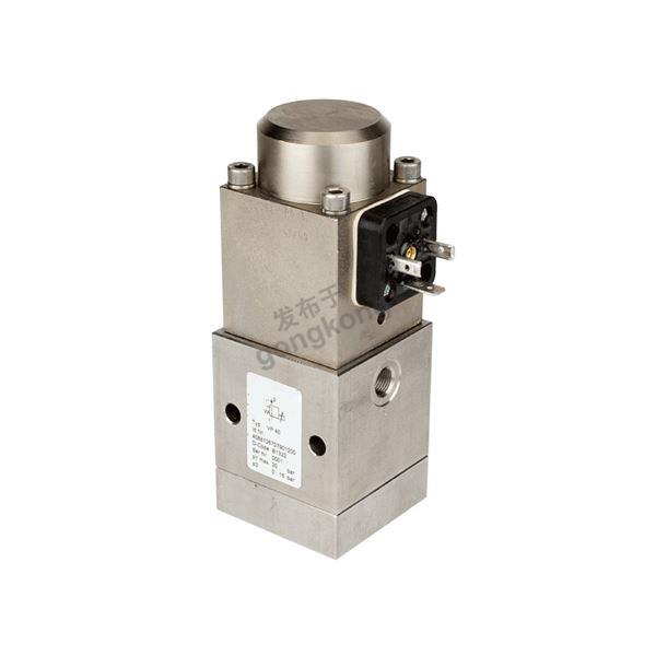

在工业自动化、能源、航空航天、半导体制造等高精尖领域,高压比例阀作为关键流体控制元件,性能直接影响整个系统的稳定性、安全性与效率。而在众多性能指标中,密封性能尤为关键——它不仅关乎介质泄漏风险、系统能耗,更直接关系到设备寿命和操作人员安全。那么如何有效提升高压比例阀的密封性能?作为全球领先的流体控制解决方案提供商,诺冠(IMI Norgren)凭借百年技术积淀与持续创新,为您提供专业解答。

1. 高性能密封材料选型
诺冠严格依据工况(压力等级、介质类型、温度范围)匹配密封材料。例如:
在高压氢气系统中,采用全氟醚橡胶(FFKM),耐温达300°C以上,抗化学腐蚀性极强;
在洁净室或半导体应用中,使用超高纯度PTFE或金属密封,避免有机物析出污染;
对于高频动态工况,优选聚氨酯(PU)复合材料,兼具耐磨性与弹性恢复能力。
2. 精密加工与表面处理技术
阀芯与阀座的配合面精度直接影响密封效果。诺冠采用超精研磨+镜面抛光工艺,表面粗糙度Ra ≤ 0.05 μm,并通过硬质涂层(如DLC类金刚石涂层) 提升耐磨性与抗粘附性,显著延长密封寿命。
3. 创新密封结构设计
诺冠高压比例阀常采用多级密封+自对中结构:
主密封采用唇形密封圈+O型圈双重保障,即使一级失效,二级仍可维持基本密封;
引入弹性支撑环,在压力波动下自动调节密封预紧力,实现“压力自增强”效应;
阀芯导向部分设置迷宫式防尘槽,有效阻隔外部颗粒进入密封区域。
