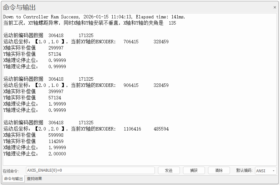

步骤四:
发送运动指令,根据实际的编码器反馈来验证控制器实际上发的脉冲数是否正确。
'开始运动
MoveTest(1,1,RunMode)
MoveTest(2,1,RunMode)
MoveTest(2,2,RunMode)
步骤五:
验证效果。PSx轴和Y轴的脉冲当量均设置的是100000
根据以上数据启用二维螺距补偿功能后,运动到点【1,1】时,根据实际发的脉冲数推算出实际运动的位置是【0.99999,0.99999】和【1,1】的脉冲误差也是在一个脉冲以内,所以二维螺距补偿功能正常。
