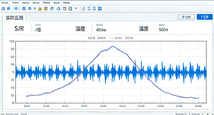

LabVIEW 前面板采用模块化布局,分为参数配置区、实时监控区、数据显示区及报警区,界面直观易懂,符合工程师操作习惯:
  • 实时监控区通过 LabVIEW 波形图表动态显示各工位的传感器输出信号、气路流量、温湿度变化曲线,支持曲线缩放、暂停与数据点查询;
  • 数据显示区以表格形式实时更新各工位的标定进度、当前浓度值、误差值等关键数据,不合格数据自动标红提示;
  • 报警区通过声光报警与文字提示结合的方式,实时反馈设备通讯故障、气路泄漏、浓度超标等异常情况,同时自动记录故障发生时间、故障类型及处理建议,便于后期维护。
