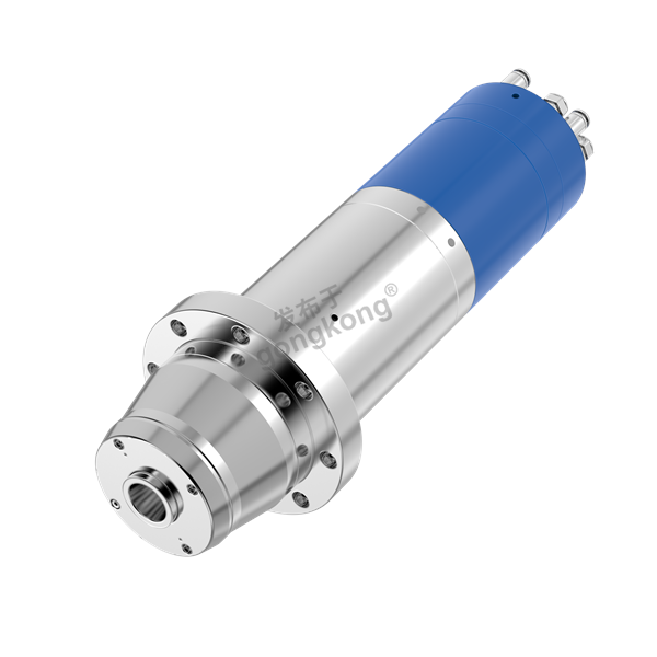

一、产品技术架构与核心参数解析
顺源10036-C3电主轴作为内装式三相交流异步感应电机,其技术架构围绕高转速、高精度加工需求设计,核心参数配置凸显工业级应用适配性。该主轴额定功率7.5KW,额定扭矩4.5N.m,额定转速24000rpm,最高转速可达36000rpm,额定电压380V,额定电流14A,在高频工况下(最高1200Hz)仍能保持稳定输出,适用于中重型精密加工场景。 精度控制方面,其锥面跳动最大仅1.0um,轴端静态偏摆≤5.0um,两项关键精度指标均达到工业精密加工标准,为微米级加工提供了基础保障。10036-C3.png结构设计上采用法兰式装配面,搭配ISO25刀柄接口,松刀方式为气压驱动(需≥0.55MPa气压),拉刀力≥160KG,确保刀具夹持的稳定性与换刀准确性,内置编码器实现主轴精确定位,换刀传感器进一步提升了运行安全性。 冷却系统设计是该主轴的核心技术亮点之一,采用液体强制冷却方式,要求冷却水流速≥2.5L/min、水压力≥0.25MPa,通过流经主轴外壳的冷却通道带走高速运转产生的热量,使主轴温度恒定在安全范围,有效避免热变形对加工精度的影响。同时,PTC测温传感器的内置设计,为电机过热保护提供了可靠的信号支持,其温控点130℃,热响应时间≤2S,温度控制精度可达±0.5℃。二、结构设计与材料选用的工程逻辑 该电主轴的结构设计充分体现了“紧凑性与功能性统一”的工程理念。整体结构紧密,大幅提升了加工刚性,前端采用气密式密封设计,相较于传统密封方式,防尘防水效果更优,可适应复杂加工环境。主轴前端自带喷嘴,既能够冷却刀具,又能延长刀具使用寿命,这一设计与冷却系统形成协同,进一步优化了加工过程的热管理。 材料选用上,主轴主要部件采用进口材料,核心轴承为高精度进口陶瓷球轴承,陶瓷材料的低摩擦系数、高耐磨性特性,不仅提升了加工精度,更延长了主轴的使用寿命。密封结构与关键传动部件的材料选型,兼顾了机械强度与耐磨损性,针对铣削、钻孔等高速加工场景的力学需求进行了针对性优化。 功能扩展设计方面,该主轴具备自动换刀功能,打刀刀柄伸出量控制在1.2-1.3mm,确保换刀动作的精准可控;吹尘与刀具清洁系统分别采用0.25-0.3MPa和0.3-0.35MPa的气压参数,有效防止切屑和液体异物进入主轴内部,避免对锥面精度和夹紧系统造成污染损坏。这些细节设计形成了完整的防护体系,保障了主轴在长期高频运转中的稳定性。
