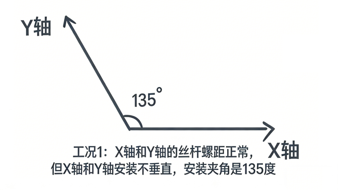

假设工况1:X轴和Y轴的丝杆螺距正常,但X轴和Y轴安装不垂直,假设安装夹角是135度。

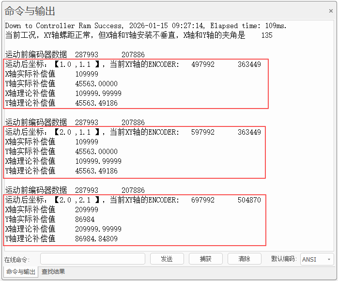

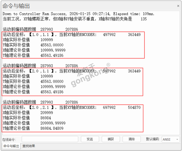

发送运动指令,根据实际的编码器反馈来验证控制器实际上发的脉冲数是否正确。
'开始运动
MoveTest(1,1.1,RunMode)
MoveTest(2,1.1,RunMode)
MoveTest(2,2.1,RunMode)
步骤五:
验证效果。PSx轴和Y轴的脉冲当量均设置的是100000
根据以上数据启用二维螺距补偿功能后,我们可以计算出运动到点【1,1,1】时,X轴和Y轴理论上补偿的脉冲数分别是109999.9999个脉冲和45563.49186个脉冲,根据实际编码器的反馈值发现X轴和Y轴实际补偿的脉冲数分别是109999个脉冲和45563个脉冲,因为脉冲个数是整数,所以二维螺距补偿功能正常。
