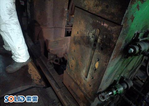

轧机“牌坊”上的滑板及滑块位置易存在压亏现象,尤其是滑块受力较大的位置更加严重。轧机在轧制钢胚过程中,轧辊受轧制过程中的压力和钢胚对轴承箱体的冲击间接造成轧机“牌坊”机架金属疲劳与塑性形变,同时受冷却水的侵蚀双重作用下,“牌坊”机架金属过度损伤。一旦“牌坊”机架与滑板、滑块配合失效,间隙冲击及腐蚀作用下将加剧设备的损坏。

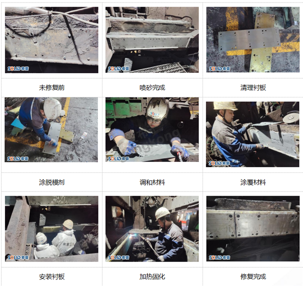

3.1轧机牌坊磨损修复步骤
1)根据要求提前准备好相应的测量工具和专业的测量人员,依据图纸找出牌坊进出口两立柱间的标准尺寸并使用千锤线确定中心位置,以便衬板安装时调整衬板安装的基准尺寸;
2)根据现场确认,衬板的尺寸较小,且整体强度较大,不易发生变形,可以使用部件对应关系修复工艺进行修复;
3)表面处理:表面烤油处理,然后使用角磨机去除表面松动的氧化层,最后进行牌坊表面喷砂处理;
4)建议更换使用新衬板,并将衬板表面清洗干净;
5)在磨损的衬板安装面焊接6个一定厚度的支撑点,同时反复预安装衬板、打磨支撑点并测量,确保衬板安装的平行度和整体平面度要求;
6)支撑点高度打磨确认后,准备好相应的衬板安装工具和人员,测量工具和测量人员到位;
7)衬板表面及螺栓表面提前刷脱模剂SD7000,晾干备用;

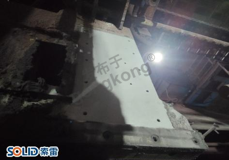

8)根据提前确定的部件对应关系修复工艺实施修复,将调和好的碳纳米聚合物材料SD7200、SD1002直接涂抹至轧机牌坊表面,然后迅速安装衬板同时确保有多余材料被挤出,保证修复材料填充的密实度。最后材料加热固化后再次紧固衬板固定螺栓,完成修复;
 备注:由于气温温差变化的原因,牌坊本身或有热胀冷缩的变化,早晚修复衬板时,所测量的安装精度会有变化,建议以白天测量的精度为准。

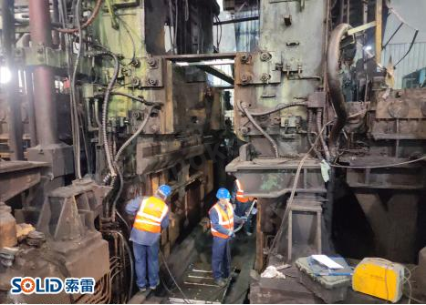

案例一:粗轧机牌坊衬板结合面磨损修复
案例二:万能轧机衬板安装位磨损修复
