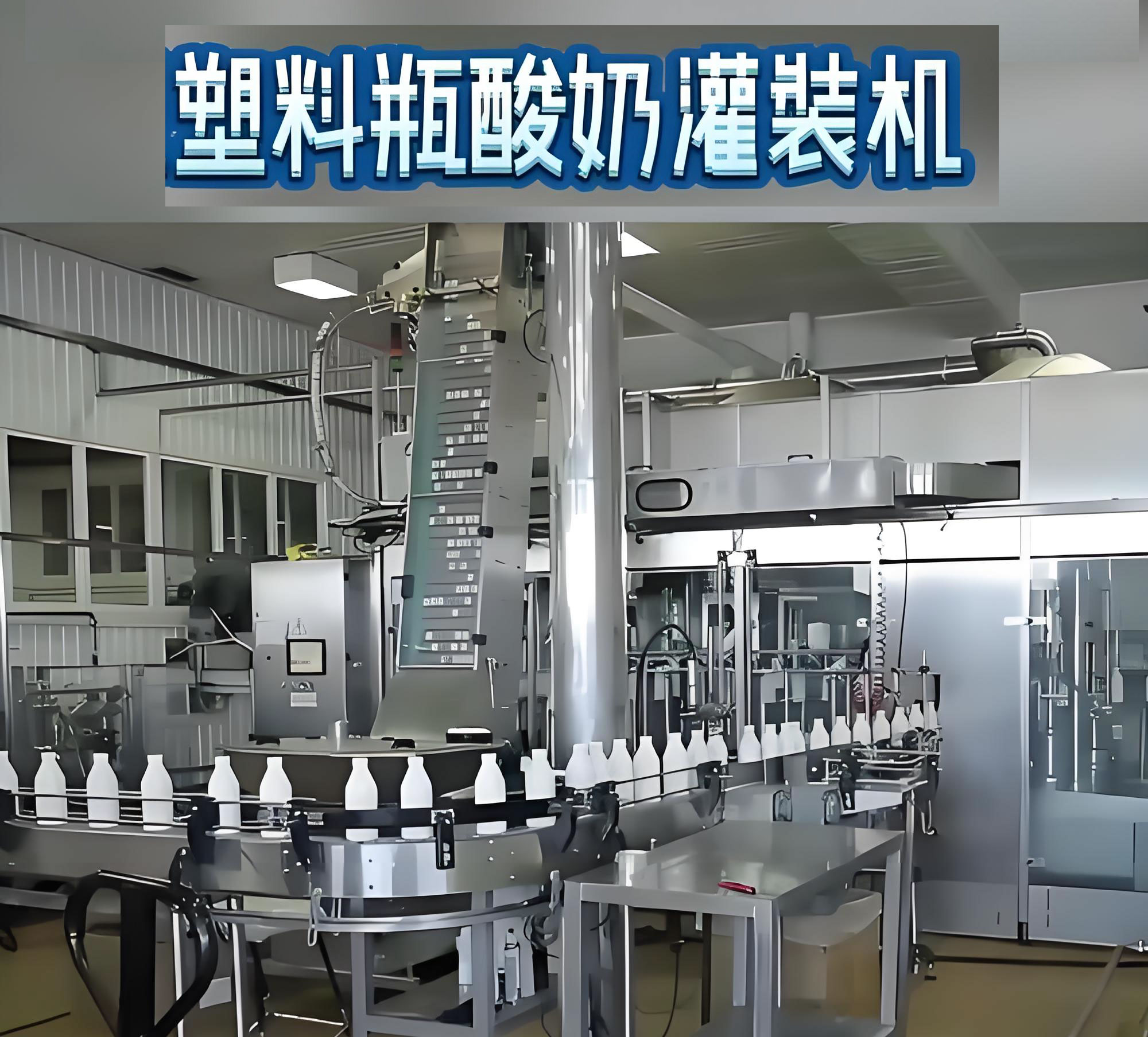

一、项目背景:无菌酸奶灌装生产线的通讯困境
工业自动化领域的食品饮料无菌酸奶灌装生产线中,某企业采用西门子 200 SMART PLC(Modbus RTU 协议)负责酸奶原料的杀菌温控、均质压力调节,搭配台达 DVP PLC(Modbus TCP 协议)控制无菌灌装阀、封盖设备、在线 CIP(原位清洗)系统的运行。
西门子 200 SMART PLC 需向台达 DVP PLC 传输杀菌温度(85℃±1℃)、均质压力等参数及原料就绪信号,台达 DVP PLC 需反馈灌装速度、封盖合格率等状态,以保障酸奶无菌品质与生产连续。因协议异构无直接通讯通道,原有手动录入方式效率低下,日均 2 次生产停滞,单次损失超 6 万元。作为食品饮料高增长领域,该行业 2025 年全球市场规模预计超 1200 亿美元,对数据实时性、合规性及 GB 19302-2010、FDA 21 CFR Part 11 标准要求严苛。

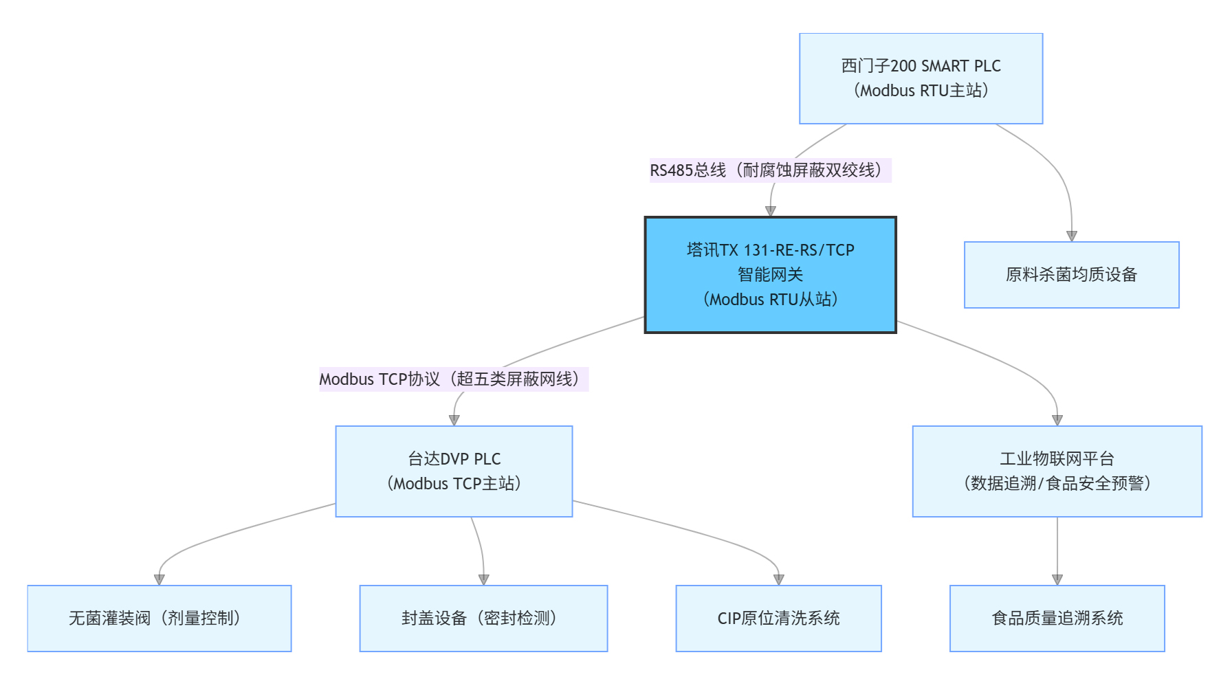

三、系统结构拓扑图

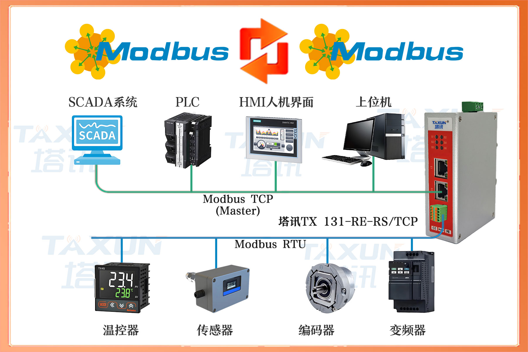

四、塔讯 TX 131-RE-RS/TCP 网关功能简介
作为核心工业网关,该设备实现 Modbus RTU 从站到 Modbus TCP 从站的双向协议转换,关键功能深度适配无菌酸奶灌装场景需求:
· 协议兼容:严格遵循 Modbus RTUIEC 61158)与 Modbus TCPIEC 61158)协议规范,支持 9600-115200bps 可调波特率(适配西门子 200 SMART PLC 通讯参数:9600bps、偶校验、数据位、停止位)与 10/100Mbps 自适应以太网速率,自动识别台达 DVP PLC 的寄存器地址映射规则,确保杀菌参数与生产指令传输无格式偏差,符合 食品安全零风险” 要求。
· 数据处理:内置双核工业级处理器,每秒可完成 2000 次以上数据转换,转换延迟≤23μs,支持 1800 点数据映射,满足杀菌温度(字节浮点数)、均质压力(字节浮点数)、灌装剂量(字节浮点数)等多类型数据同步传输,数据更新频率达 次 秒,符合 GB 19302 对 工艺参数实时监控” 的标准。
· 工业适配:具备 IP40 防护等级(适配食品车间环境),外壳采用 304 不锈钢材质(耐腐蚀、易清洁),支持 24VDC 宽压供电(±15% 波动兼容);抗电磁干扰性能符合 EN 61000-6-2 标准,避免 CIP 系统变频器产生的干扰导致数据丢包;配套耐腐蚀 RS485 电缆,耐受蒸汽与酸碱环境侵蚀。
· 物联与合规扩展:支持本地数据缓存(容量 3GB,缓存周期 60 天),通过 MQTT 协议对接工业物联网平台与食品质量追溯系统,实现工艺数据实时归档与不可篡改存储;内置食品安全预警功能,当杀菌温度低于 80℃时,网关直接向两台 PLC 推送停机信号;支持故障自恢复,通讯中断后≤80ms 重新建立连接,保障生产连续。

采用塔讯智能网关构建 “双 PLC - 单网关” 通讯架构:网关 Modbus RTU 侧作为西门子 200 SMART PLC 的从站,实时采集杀菌温度(VW100)、均质压力(VW104)、原料就绪信号(I0.0);Modbus TCP 侧作为台达 DVP PLC 的从站,将采集到的原料参数传输至 PLC,同时接收 PLC 反馈的灌装速度(VW200)、封盖合格率(VW202)、CIP 状态(M10.0),实现双向数据实时交互,数据更新频率 2 次 / 秒,满足酸奶灌装协同需求。

1. 硬件部署:网关安装于车间控制室的防水机柜内,通过耐腐蚀屏蔽 RS485 电缆(长度 45 米)接入西门子 200 SMART PLC 的 RS485 端口;通过超五类屏蔽网线连接台达 DVP PLC 的以太网交换机,配置 IP 地址 PLC同网段,做好独立接地处理(接地电阻≤4Ω),避免车间蒸汽冷凝水影响设备。
