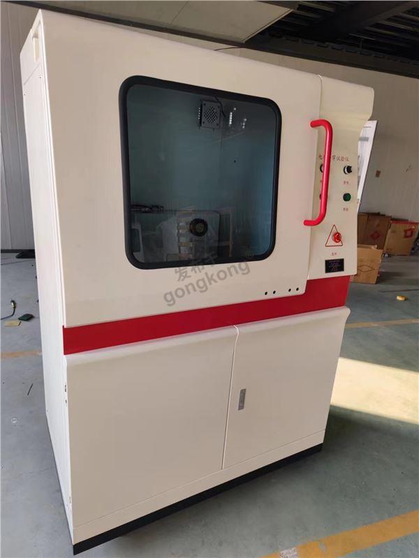

一、HG/T 3330绝缘漆漆膜击穿强度测定仪功能介绍
软件平台:WINDOWS窗口操作平台,界面直观,便于操作
曲线显示:在实验过程中可以动态显示试验曲线
数据导出:可以对试验结果导入EXCEL表格
实验报告:可以人为设置报告名称,并对实验报告进行打印
试验方式:可以根据需求对直流试验和交流试验进行灵活选择
试验方法:可以根据需求自行选择击穿电压、耐压试验、梯度试验
参数设置:可以根据不同的试验方式及试验方法灵活设置所需的不同参数值
试样设置:可对不同标准的试样参数灵活设置
人员管理:设置用户名及密码,不同的操作员登入进行不同的试验,互不影响
标准选择:含有不同标准,可根据需求自行选择
连续操作:连续操作试验时,可直接在软件里结束试验,进行二次试验
二、产品的制造和检验标准

四、HG/T 3330绝缘漆漆膜击穿强度测定仪安全保护
跳闸后电压自动回零                  ★零电压复位保护
超压保护                              试验漏电保护
试验过流保护                      ★独立接地保护
试验短路保护                           试验结束放电保护
安全试验门保护                          ★设备故障报警保护
软件误操作保护
五、HG/T 3330绝缘漆漆膜击穿强度测定仪简介
采用计算机控制,通过人机对话方式,完成对绝缘介质材料的工频电压击穿,工频耐压试验。适用于对固体绝缘材料(如:绝缘漆、树脂和胶、浸渍纤维制品、层压制品、云母及其制品、塑料、薄膜复合制品、陶瓷和玻璃等)在工频电压下击穿电压,击穿强度和耐电压的测试。仪器对实验过程中的各种数据快速、准确地进行采集、处理、存取、显示、打印。

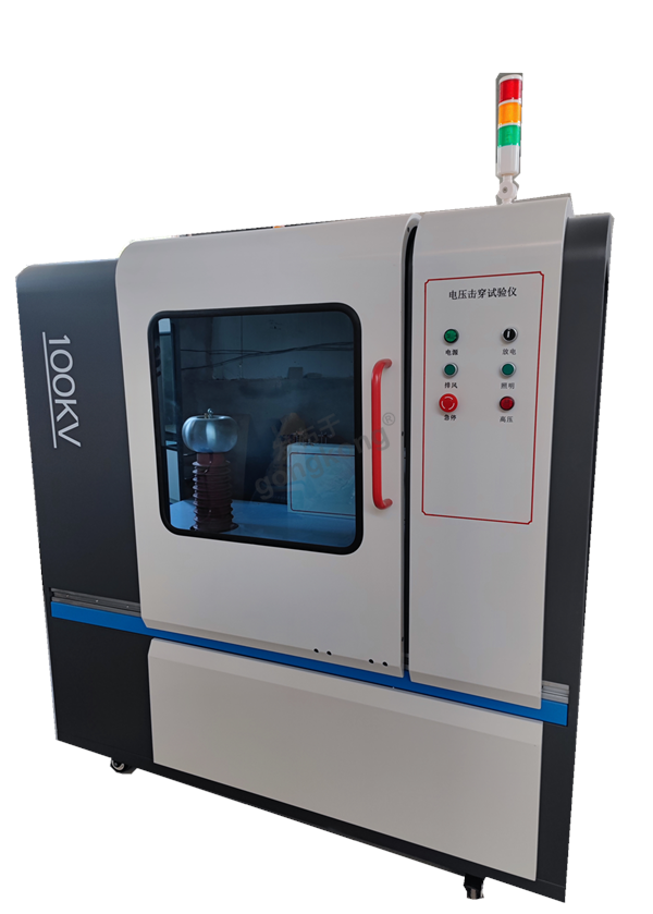

HG/T 3330绝缘漆漆膜击穿强度测定仪参数
型号
BDJC-50KV
BDJC-100KV
输出电压
50Kv
100KV
变压器容量
3KVa
10KVA
升压器容量
2kva
              3KVA
工作电压
220v±10 的单相交流电压和 50Hz±1的频率
控制方式
西门子PLC
西门子PLC
试验方式:
/直流试验:1、匀速升压 2、梯度升压 3、耐压试验
试验介质
空气/绝缘油  标配方便拆装的油浴装置
空气/绝缘油  标配方便拆装的油浴装置
升压装置
采用先进的无触点原件匀速升压淘汰前款机械调压
