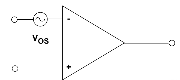

理想状态下,如果运算放大器的两个输入端电压完全相同,输出应为0 V。实际上,还必须在输入端施加小差分电压,强制输出达到0。该电压称为输入失调电压VOS。输入失调电压可以看成是电压源VOS,如图1-1所示。
输入失调电压
图1-1 输入失调电压

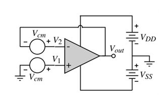

如果在设计电路时存在差分放大电路,原信号具有相同的直流电压,通过差分放大电路将共模成分给滤掉,放大差模信号,输出可能也会存在一定的共模电压。这主要是运放不能完全将共模成分滤掉,它存在一个共模抑制比(CMRR)的参数用于判断该运放对于共模电压抑制的能力,一般CMRR越大,抑制效果越好,如图1-2所示共模电路。
共模电路
图1-2 共模电路

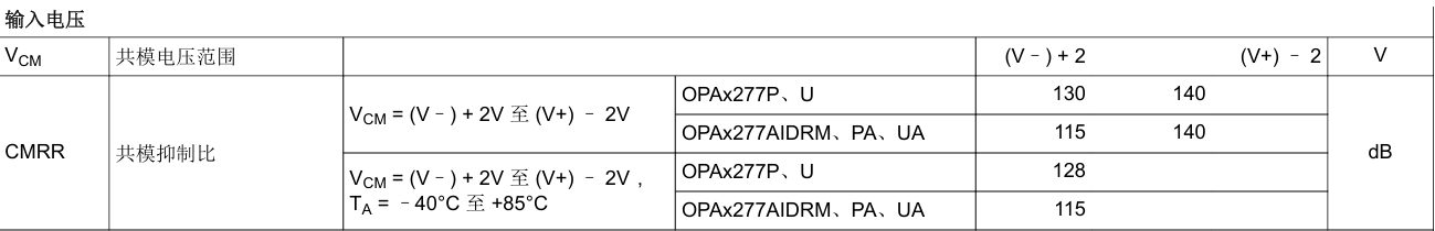

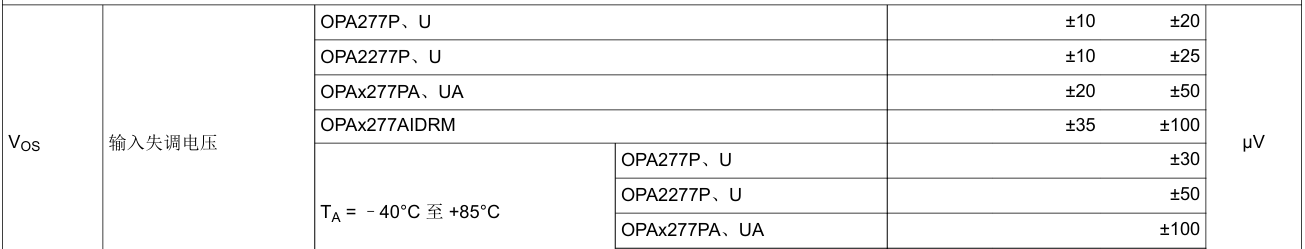

实际的运放存在多种参数,例如输入失调电压,共模抑制比等等,这些因素都会引起直流偏置。运算放大器OPA277的实际参数如图2-1,2-2 所示。
输入失调电压
图2-1 输入失调电压
共模抑制比
图2-2 共模抑制比

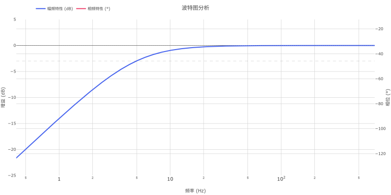

而若使用示波器的交流耦合功能去除直流成分时,本质上是示波器通道的放大器前加入耦合电容实现的,本质上是一个高通滤波器。示波器交流耦合的响应为一阶响应,这意味着截止频率附近很宽的频带内幅频和相频响应会受到影响,观察频率成分较为复杂的信号时可能带来失真。
一般示波器交流耦合截止频率都低于10 Hz,一般在5hz左右,下图2-3是理想一阶RC的幅频特征曲线,信号频率若太低,则会出现衰减。
波特图
图2-3 波特图
