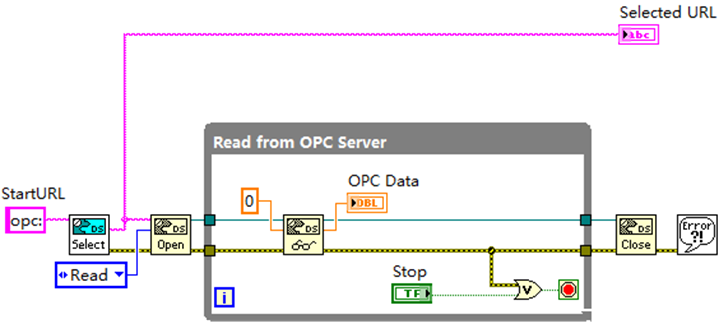

介绍利用 DataSocket 相关 VI 从 OPC 服务器读取数据的实现流程,涵盖 URL 选择、连接建立、数据读取及连接关闭等环节。
OPC 是工业自动化领域的通信标准,实现不同设备与程序的数据交互;DataSocket 是 LabVIEW 的高效数据传输技术,可便捷对接 OPC 服务器,支持数据读写,广泛应用于工业数据通信场景。
  • DataSocket Select URL
    • 功能:提供图形化对话框,供用户选择或输入 OPC 服务器的目标 URL。
    • 使用场合:数据采集任务初始化阶段,需人工指定数据源时。
    • 特点:交互直观,降低 URL 输入错误率,适配多 OPC 服务器场景。
    • 注意事项:需确保系统中存在有效 OPC 服务器及对应 URL,否则选择失败。
    • 对比:较手动输入 URL 更高效,减少人为失误,尤其适合非专业操作人员使用。
  • DataSocket Open
    • 功能:依据指定 URL,建立与 OPC 服务器的通信连接。
    • 使用场合:数据读写操作前的初始化阶段,是数据交互的前提。
    • 特点:快速建立链路,支持断点重连机制,适配工业环境稳定性需求。
    • 注意事项:URL 格式需严格符合规范,且 OPC 服务器需处于运行状态。
    • 对比:较 TCP 等通用协议连接函数,针对 OPC 通信优化,握手速度更快,兼容性更强。
  • DataSocket Read
    • 功能:从已连接的 OPC 服务器读取实时数据。
    • 使用场合:工业设备状态监测、生产参数采集等需实时获取数据的场景。
    • 特点:可配置是否等待数据更新,支持多数据类型,实时性可调。
    • 注意事项:需匹配数据类型,避免类型不兼容导致的读取错误;等待模式下需设置合理超时时间。
    • 对比:较串口采集等传统方式,更适配 OPC 架构,数据传输规范性和效率更高。
  • DataSocket Close
    • 功能:任务结束或异常时,关闭与 OPC 服务器的连接。
    • 使用场合:程序停止运行、数据采集任务完成或检测到通信错误时。
    • 特点:快速释放通信资源,避免连接占用导致的系统资源浪费。
    • 注意事项:需在数据传输完成后调用,防止数据丢失;异常时需优先执行以保证资源释放。
    • 对比:与通用连接关闭函数相比,针对 DataSocket 链路优化,资源释放更彻底,避免残留连接。
