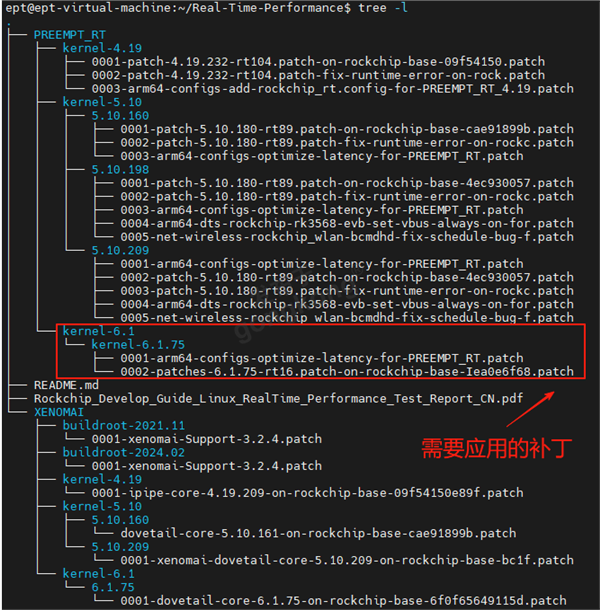

1、Linux PREEMPT_RT补丁
Linux Kernel应用补丁的指令格式如下
patch -p1 < path/to/patch-x.y.z
Rockchip SDK中的doc/Real-Time-Performance目录下有相关的实时内核补丁。
MYD3576使用的内核版本为6.1.75,将文件夹中的Kernel-6.1下的补丁应用到内核配置中。

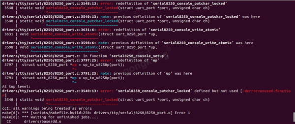

patch中存在重定义问题
  • serial8250_set_IER(struct uart_8250_port *up,int ier) 函数重定义
  • serial8250_console_write_atomic()函数重定义
  • serial8250_console_putchar_locked(struct uart_port *port,unsigned char ch) 函数重定义
  • serial8250_console_write_atomic*() 函数重定义
  • serial8250_console_setup 中 变量up重定义
修改以上几处的代码,注释掉其中和补丁patch添加的代码中不同的部分,避免编译过程中报错。

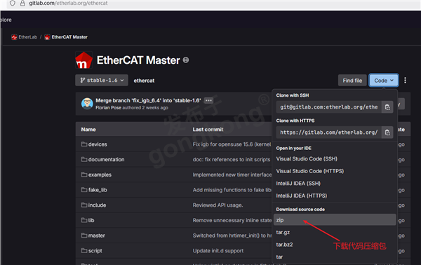

下载EtherCAT IGH的代码
下载的代码压缩包为ethercat-stable-1.6.xxxx,根据压缩包文件类型,将其解压得到ethercat igh的源代码。

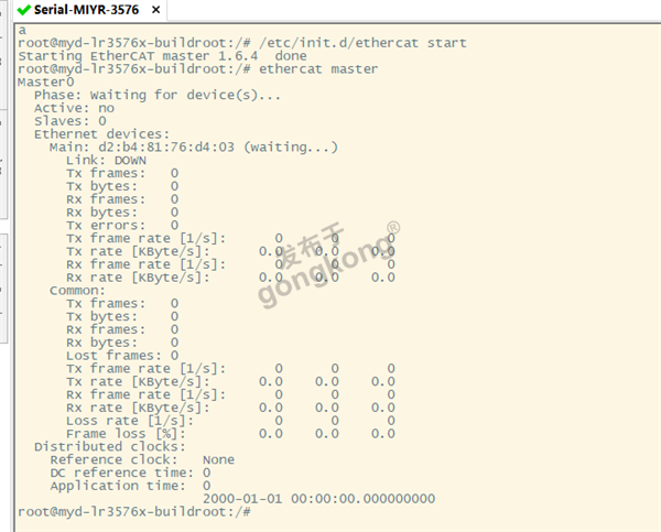

修改/etc/ethercat.conf中EtherCAT Master的MAC地址
完成上述配置,执行/etc/init.d/ethercat start
