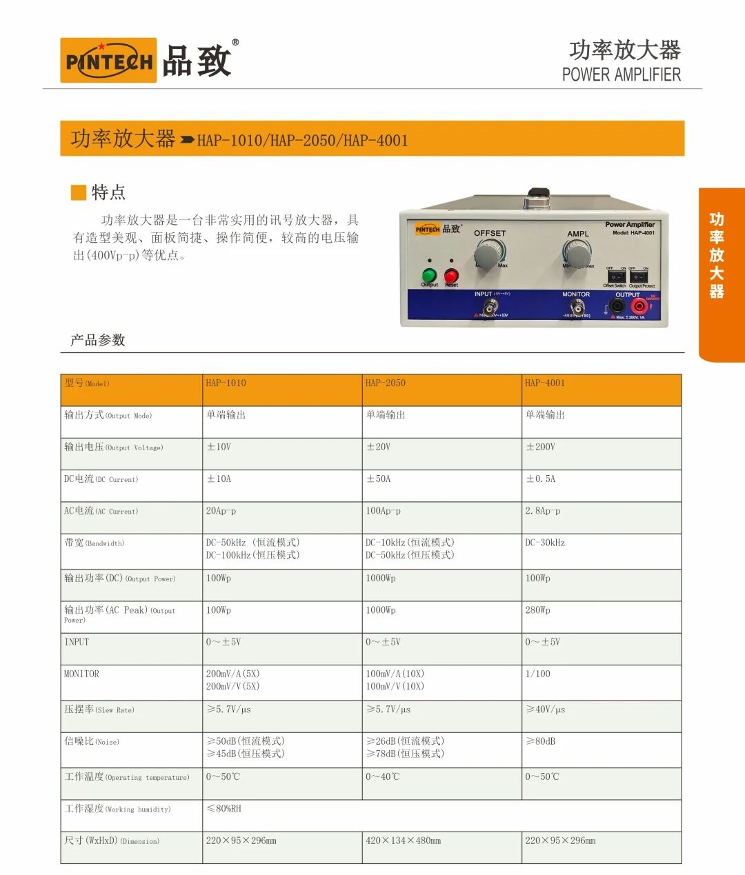

在选择功率放大器时,查阅规格参数常会发现一个看似矛盾的现象:例如品致 HAP-4001 放大器,其直流电流额定值仅为 0.5 A,而交流电流却可达 2.8 A(峰峰值)。这种差异并非设计矛盾,而是反映出放大器的核心限制——热耗散能力才是真正的瓶颈,而非单纯的电流输出能力。

从热耗散的角度来看,放大器的输出能力受平均功耗的限制,而非瞬时电流。直流信号由于会造成单管持续发热,因此电流必须严格限制;而交流信号因其波动特性,平均电流较低,允许在短时间内出现更高的峰值电流。
因此,在选择功率放大器时,除关注交直流电流值之外,更应重视其输出功率、耗散功率以及散热设计是否满足实际应用的热环境要求。只有保证在全程工作条件下结温不超过额定值,才能确保放大器可靠、长久地工作。
