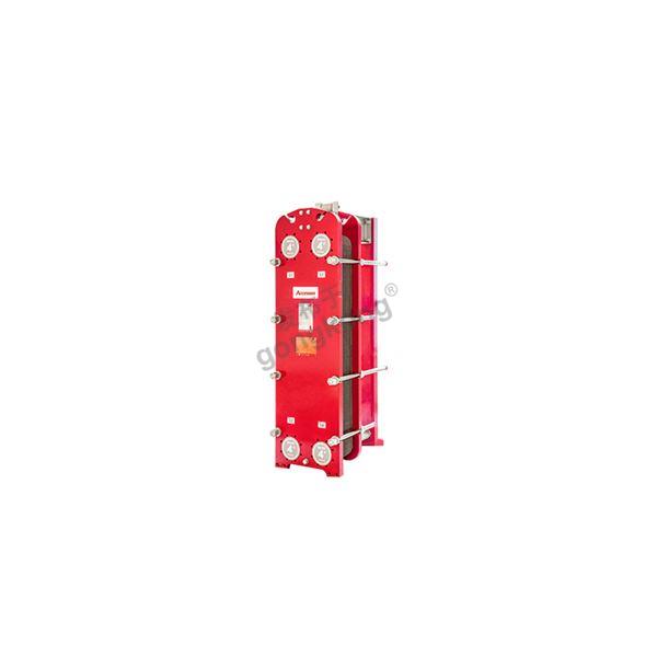

在化工、电力、冶金这些高能耗、高效率的工业领域里,板壳式换热器早已不是陌生面孔,它融合了板式换热器高效传热与壳管式设备承压能力强的优点,成为许多工艺流程中的“热力中枢”,然而再先进的设备,若安装前疏于检查,也可能在运行初期就埋下隐患,轻则影响换热效率,重则导致停机维修,甚至引发安全事故,今天我们就来聊聊,在将一台崭新的板壳式换热器吊装就位之前,那些你必须亲自“上手”确认的关键检查环节。1-板式换热器-AF系列无触点超宽流道板式换热器-C.jpg
