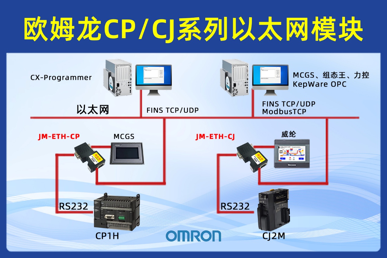

欧姆龙CP系列PLC借助于以太网通讯模块与上位机通讯实现触摸屏监控的应用配置案例(图1)

经过多方调研与技术评估,该企业最终选择了捷米特品牌的JM-ETH-CXZ以太网通讯模块来解决这一痛点。
(一)设备选型
捷米特JM-ETH-CXZPLC以太网模块专为欧姆龙PLC设计,能够完美兼容CP系列系列PLC。该模块采用即插即用设计,直接插入PLC的DB9通讯口,扩展口可同时连接触摸屏,无需额外占用PLC的通讯口。

2.  模块安装:在生产线的停机间隙,技术人员将JM-ETH-CXZ模块插入欧姆龙CP系列系列PLC的DB9通讯口,同时将触摸屏的通讯电缆接入模块的扩展口。模块的以太网接口(RJ45)则通过网线连接到企业的工业以太网交换机,实现与上位机的网络连接。
3.  参数配置:通过模块自带的WEB服务器,技术人员使用浏览器登录模块的配置页面,根据实际需求设置了模块的IP地址、子网掩码、网关等网络参数,以及与PLC通信的相关参数,如波特率、数据位、停止位等。模块能够自动识别PLC型号并匹配串行参数,大大简化了配置过程。

1.  与上位机的以太网通信:通过配置好的以太网模块,欧姆龙CP系列系列PLC成功接入了企业的工业以太网,实现了与上位机的高速数据传输。上位机运行的组态软件(如组态王、MCGS等)可以通过欧姆龙的以太网驱动程序,方便快捷地访问PLC中的数据,实时监控生产设备的运行状态、采集生产过程中的各项参数,并将这些数据存储到数据库中,为后续的数据分析与生产管理提供支持。
2.  触摸屏监控功能:在PLC接入以太网的同时,触摸屏的监控功能并未受到影响。通过模块的扩展口,触摸屏仍然能够正常与PLC通信,操作人员可以在现场通过触摸屏直观地查看设备的运行状态、操作设备,并进行参数设置等操作。
