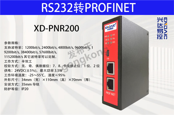

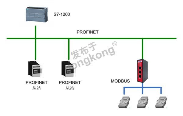

RS232Profinet网关(如XD-PNR200)在此场景中扮演着“协议翻译官”的角色。RS232作为传统串行通信接口,常用于扫码枪等低速设备,而Profinet是基于工业以太网的高速协议,适用于西门子PLC系统。RS232Profinet网关通过串口连接斑马扫码枪的RS232接口,另一端通过RJ45网口接入S7-1200PROFINET通信口,形成“扫码枪-RS232Profinet网关-PLC”的三角架构。
S7-1215C为例,其双PROFINET接口支持10/100Mb/s速率,如同双向高速公路,既可连接RS232Profinet网关设备,又能同步与HMI触摸屏交互数据,实现扫码信息的可视化呈现。

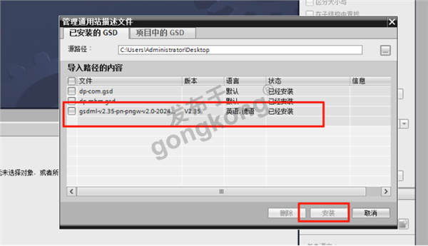

在博图(TIA Portal)软件中,设备组态是核心操作。首先导入RS232Profinet网关的GSD文件,这相当于为PLC系统安装“驱动程序”,使其能识别第三方设备。随后创建新项目,将S7-1200 PLCRS232Profinet网关设备拖入网络拓扑视图,通过拖拽连线建立虚拟链路。

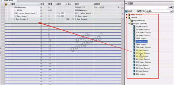

RS232Profinet网关配置需重点关注数据帧格式与字节长度。例如斑马扫码枪传输的条码长度通常为20字节,需在RS232Profinet网关配置工具中设置接收缓冲区大小,避免数据截断。这个过程如同为快递包裹定制合适尺寸的包装箱,既要保证完整性,又不能浪费空间。

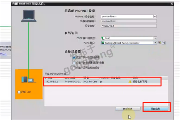

设备识别异常:若博图中无法搜索到RS232Profinet网关,首先检查物理连接是否使用标准网线(S7-1200支持线序自适应),然后验证设备名称是否与GSD文件定义的型号匹配。这类似于手机连接WiFi时需输入正确SSID

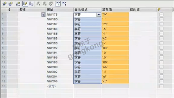

字符乱码问题:检查RS232端口的波特率、校验位等参数是否与扫码枪一致。常见设置组合为9600bps-8N18数据位、无校验、1停止位),如同对话双方必须使用相同方言。

成功建立通信后,扫码数据将存储在PLCDB数据块中。通过设计手动清零功能,操作员可定期复位数据缓存区,避免历史数据堆积造成逻辑混乱。这类似于定期清空收件箱,确保新邮件能被及时处理。
