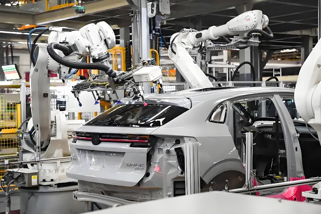

三菱FX3S PLC借助于PLC以太网通讯模块与上位机通讯实现触摸屏监控的应用配置案例(图1)
一、案例背景与行业痛点
随着全球对环境保护和可持续发展的重视,新能源汽车行业迎来了快速发展的机遇。某新能源汽车制造企业为了提升生产效率、优化生产管理流程以及实现设备的智能化监控,决定对其生产线进行升级改造。该企业生产线中大量使用了三菱FX3S系列PLC来控制自动化设备,但由于原有PLC不具备以太网接口,无法满足上位机对设备数据的实时监控以及与触摸屏的高效通信需求。所以采用了捷米特JM-ETH-FX 三菱PLC以太网模块与三菱FX3S PLC进行以太网通讯的解决方案。

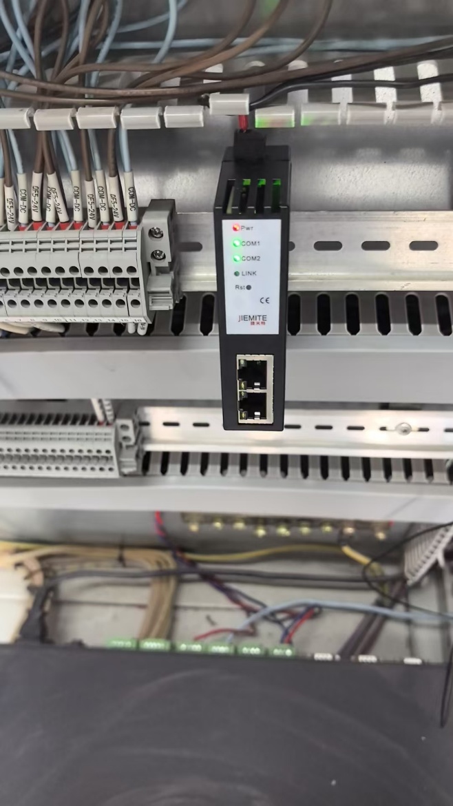

三菱FX3S PLC借助于PLC以太网通讯模块与上位机通讯实现触摸屏监控的应用配置案例(图2)

经过多方调研和评估,该企业选用了捷米特品牌的JM-ETH-FX 三菱PLC以太网模块来解决这一问题。该模块具有以下特点:

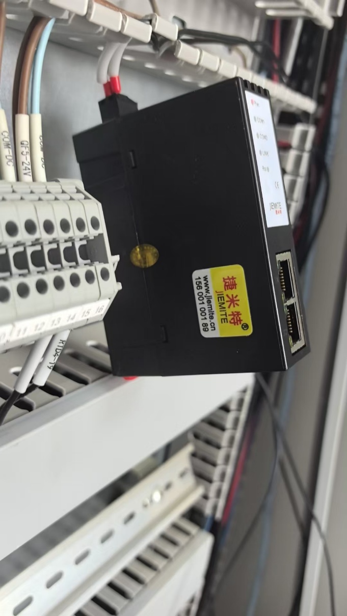

三菱FX3S PLC借助于PLC以太网通讯模块与上位机通讯实现触摸屏监控的应用配置案例(图3)
· 工业级设计:采用导轨安装方式,能够适应工业现场复杂的环境。
· 不占用PLC编程口:上位机通过以太网对PLC数据监控的同时,触摸屏可以通过复用接口X2与PLC进行通讯。
· 支持多种通讯协议:支持三菱MC以太网协议和ModbusTCP,能够与多种SCADA软件兼容。
三、实施过程

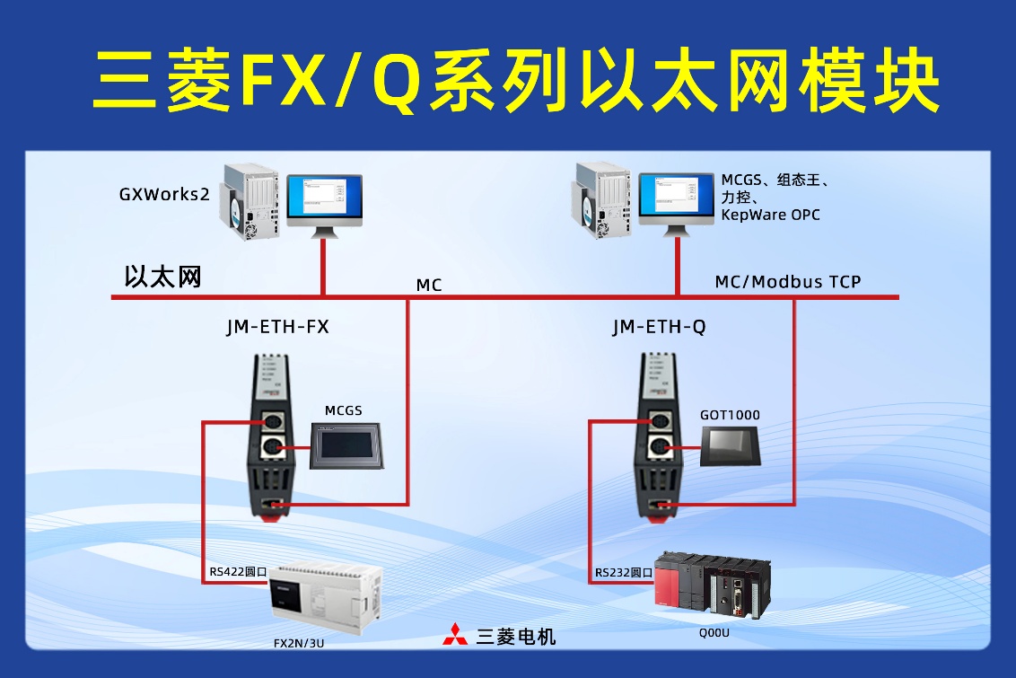

1. 硬件安装:将捷米特JM-ETH-FX 三菱PLC以太网模块通过导轨安装在PLC机柜内合适的位置,使用随模块配备的通讯线将PLC的编程口与模块的COM1口相连,确保连接稳固。然后将模块通过以太网网线接入工厂的工业网络交换机,同时将现场的三菱触摸屏连接到模块的复用接口X2。
三菱FX3S PLC借助于PLC以太网通讯模块与上位机通讯实现触摸屏监控的应用配置案例(图4)
三菱FX3S PLC借助于PLC以太网通讯模块与上位机通讯实现触摸屏监控的应用配置案例(图5)
2. 网络配置:通过模块自带的配置工具或WEB服务器,设置模块的IP地址等网络参数,使其与工厂的网络在同一网段。在上位机的编程软件(如GXWorks2)中,新建工程并设置连接目标为以太网模块,输入模块的IP地址后进行通信测试,确保连接成功。
3. 系统调试:在上位机的监控软件中,根据实际需求配置与PLC数据交互的变量和功能,通过模块实现对PLC的实时数据采集、程序上下载和监视操作。同时,调试触摸屏与PLC的通信功能,确保现场操作人员可以通过触摸屏正常控制设备。

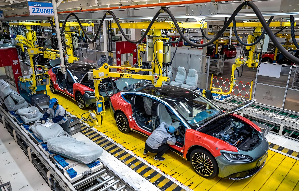

三菱FX3S PLC借助于PLC以太网通讯模块与上位机通讯实现触摸屏监控的应用配置案例(图6)

你这个吹牛逼吹过头了吧?我就看到你你随便一个电箱安装你这个模块,怎么和FX3S连接的图片都没有,甚至连FX3S都没有,更加不要提他们之间的连接,至于汽车的生产线图片都是东拼西凑的……
