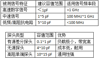

从上述的三点,低输出电容是测量仪器的关键,以下是不同测试环境所推荐的输入电容范围值以及探头类型的对比:
因此,在测试前,用户可根据实际被测信号的特征和使用场合来选择适合的探头。
