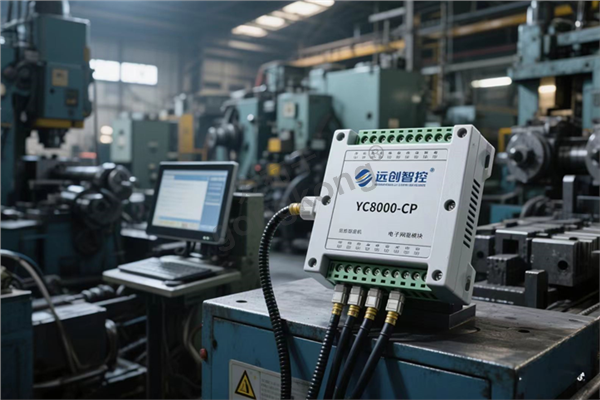

为了解决欧姆龙CP1E PLC没有以太网接口的问题,某汽车零部件制造企业在其冲压车间项目中采用了远创智控YC8000-CP以太网通讯处理器,实现了PLC与上位机编程软件和触摸屏的以太网通信。

• 通信层:每台CP1E PLC通过RS485接口连接一台远创智控YC8000-CP以太网通讯处理器,将PLC的串口通信转换为以太网通信,实现PLC与上位机和触摸屏的数据传输。

• 以太网模块选型:远创智控YC8000-CP以太网通讯模块,专为欧姆龙PLC设计,支持FINS协议,可将PLC的串口通信转换为以太网通信,提供RJ45以太网接口,支持ModbusTCP、OPCUA等标准工业协议。

• 将YC8000-CP以太网模块的RS485接口通过屏蔽双绞线与CP1E PLC的RS485接口连接,确保通信线路的可靠性。
• 将YC8000-CP以太网模块的RJ45以太网接口通过以太网交换机与上位机和触摸屏连接,组成局域网。
