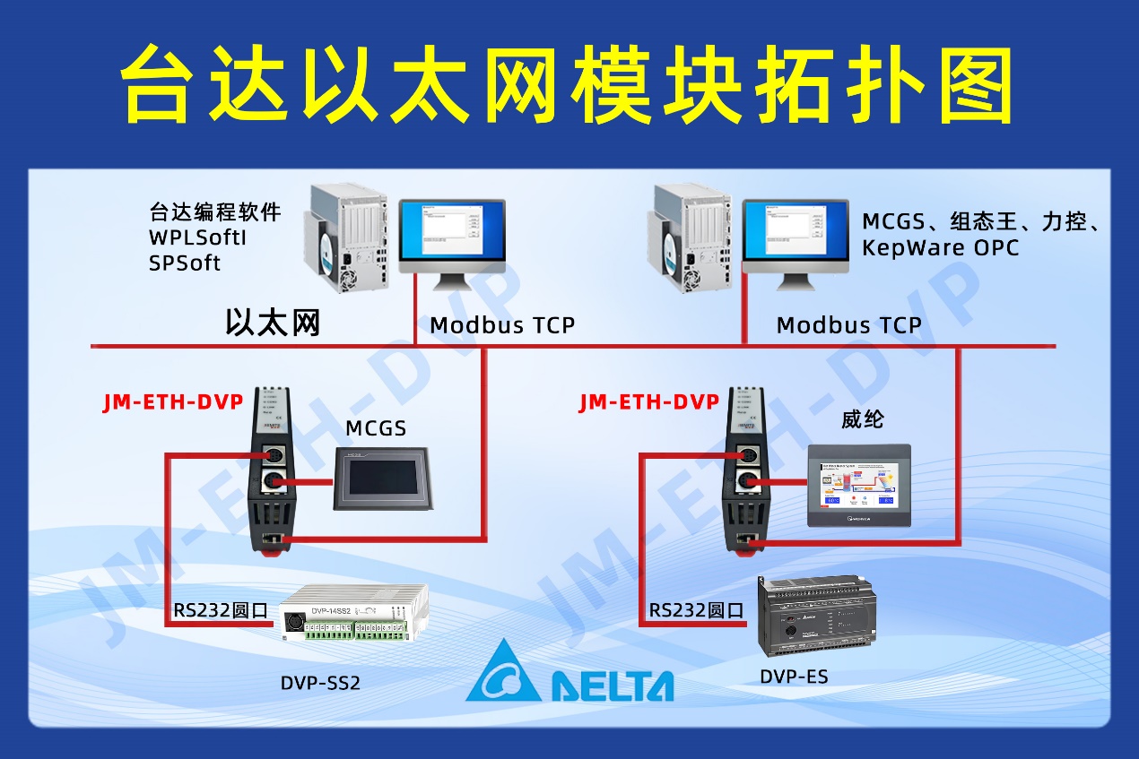

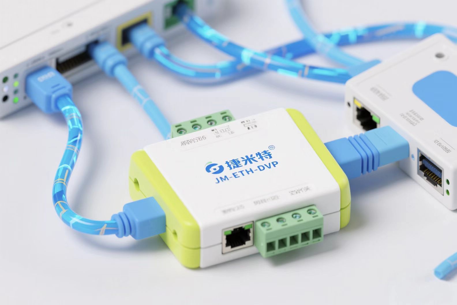

针对上述痛点,采用捷米特JM-ETH-DVP以太网转换器作为核心通讯桥梁。该模块专为台达DVP系列PLC设计,其核心价值在于:
· 串口转以太网:PLC的RS232/RS485物理串口透明转换为标准RJ45以太网接口。
· 以太网桥接器:PLC与上层网络(上位机、HMI)间建立高速TCP/IP通道。
· 协议兼容:完美支持台达PLC的ModbusRTUoverTCP协议,上位机和HMI可通过标准的ModbusTCP协议访问PLC数据。
· 一机多联:单台JM-ETH-DVP以太网模块可同时被多个以太网设备(如SCADA服务器、工程师站、多台HMI)访问,彻底解决串口资源限制。
· 工业级设计:宽温、防尘、抗干扰,适应食品厂恶劣环境。

1. 硬件连接:
JM-ETH-DVP模块通过专用通讯线缆牢固连接至DVP-EX2PLC的编程口(RS232)或扩展通讯口(RS485)。
为模块接入24VDC电源(通常利用PLC的传感器电源或独立开关电源)。
使用标准网线将模块的RJ45端口接入工厂局域网的交换机。确保SCADA服务器、HMI操作站均在同一网段。
2. 模块网络配置:
通过模块内置的Web服务器或专用配置工具(JM-TECH提供)设置模块的静态IP地址、子网掩码、网关(如192.168.1.100/255.255.255.0/192.168.1.1)。
配置串口参数(波特率、数据位、停止位、校验位)必须与DVP-EX2PLC的通讯口设置完全一致(例如:19200,8,1,None)。
设置工作模式为TCPServer(推荐)或TCPClient/MODBUSGateway,并指定监听端口(默认为502)。
3. PLC设置(关键):
在台达WPLSoft或ISPSoft编程软件中,确认PLC通讯口的参数(波特率等)与JM-ETH-DVP模块的串口配置精确匹配。此步骤是通讯成功的基础。
无需修改PLC原有程序逻辑JM-ETH-DVP透明传输数据,PLC仍认为自己通过串口与设备通讯。
