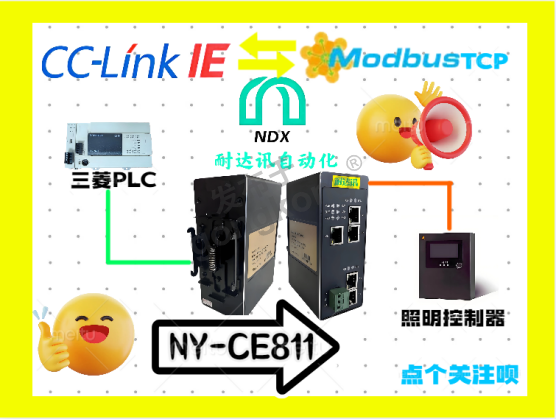

在楼宇自动化系统中,新旧协议的兼容性问题常成为工程师的“隐形绊脚石”。CCLinkIE网络的高速实时性与Modbus TCP照明控制器的通用性看似“天生对立”,但通过协议转换方案,两者可以实现“精准握手”。本文将从技术原理、案例分析及注意事项三方面,解析如何破解协议壁垒。
协议转换核心逻辑:地址映射与功能适配
耐达讯通信技术CCLinkIEModbus TCP网关的核心在于双向数据映射。在CCLinkIE侧,网关以从站模式接收PLC指令;在Modbus TCP侧,以主站模式主动向照明控制器发送请求。
例如:
地址绑定:将PLC的输出寄存器(如D1000)映射到照明控制器的写入寄存器(如40001);
功能码匹配:针对照明控制器支持的03(读保持寄存器)、06(写单个寄存器)功能码,配
置网关的请求模式;
时序优化:通过调整数据刷新频率(如从1秒降至200ms),减少指令延迟。
