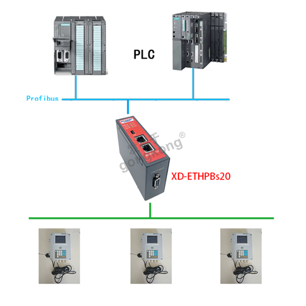

工业自动化系统中,协议差异常成为设备互联的“语言障碍”。例如,当流量计采用Modbus TCP协议,而DCS系统仅支持Profibus DP时,如何实现无缝通信?本文将结合技术原理与真实案例,拆解这一问题的核心解决方案——Modbus TCPProfibus网关的应用。

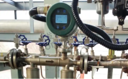

Modbus TCP是基于以太网的开放式协议,采用“客户端-服务器”架构,数据以明文形式传输,具有高兼容性和低成本部署的特点。流量计等现场设备常采用该协议,因其可通过标准网口接入,布线简单且易于扩展。
Profibus DP则属于高速现场总线协议,专为工业级实时控制设计。其采用主从架构和差分信号传输,支持循环数据交换模式,常用于连接DCS系统与执行器、传感器等设备。两者的差异如同“普通话与方言”,需通过“翻译官”(网关)实现语义转换。

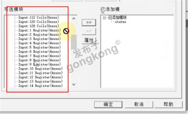

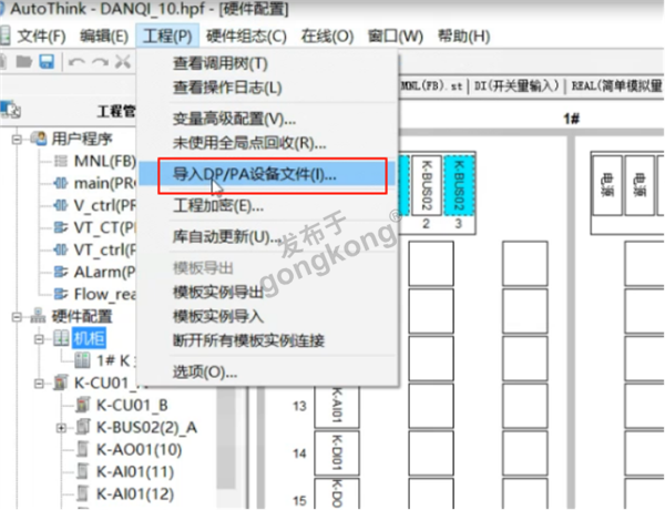

下面介绍具体配置步骤,首先需要先安装Modbus TCPProfibus网关GSD文件

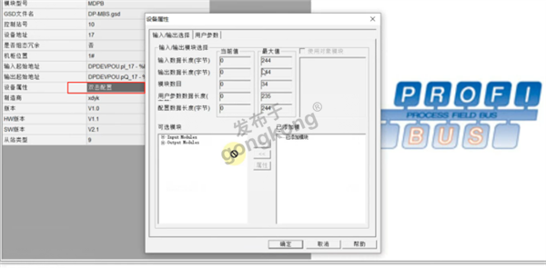

双击进入Modbus TCPProfibus网关设备属性
添加输入输出模块

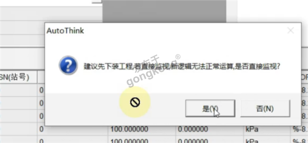

最后下载并监视从站数据
