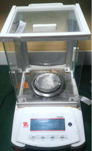

在现代化工业生产的复杂流程中,精准的物料计量是保障产品质量与生产效率的关键一环。奥豪斯电子天平以其高精度、稳定性强等优势,广泛应用于各类工业称重场景,例如在制药企业的原料配比环节,精确到毫克级别的物料称量直接关乎药品的成分与疗效;在食品加工行业的添加剂投放过程中,精准的称重确保了产品口味与品质的一致性。然而,如何将这些分散在不同生产区域的电子天平数据高效地集成到中央控制系统,实现智能化管理与自动化生产流程的无缝衔接,成为了众多企业面临的首要难题。

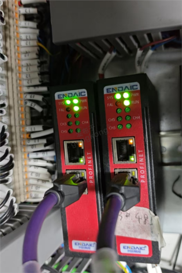

从硬件连接来看,网关一端通过标准的串口线与奥豪斯电子天平相连,这就如同给天平安装了一台“翻译器”,确保它能听懂来自 Profinet 网络的指令;另一端则接入工业以太网,与上位机或 PLC 等控制设备处于同一“语言体系”,实现数据的顺畅流通。

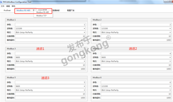

在配置过程中,需要依据奥豪斯电子天平的通信参数,如波特率、数据位、停止位等,在网关上进行精准设置,以保证数据接收的准确性。

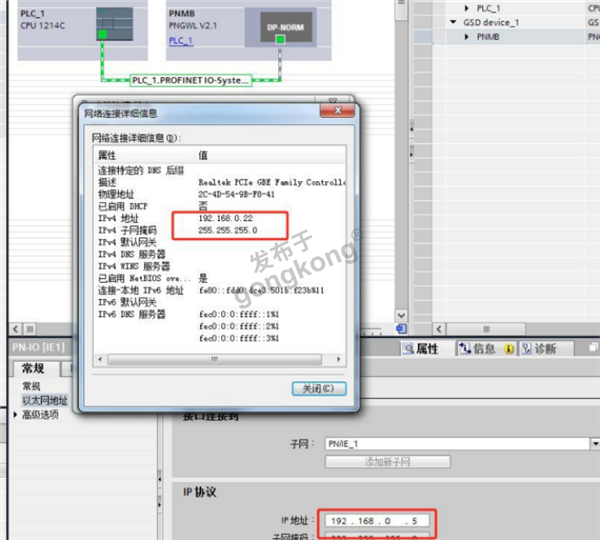

同时,在 Profinet 网络侧,为网关分配合理的 IP 地址,使其能在网络中被准确识别与定位,这一过程如同为桥梁确定准确的入口与出口位置,保障数据通行无阻。

在某大型化工企业的反应釜配料车间,配备了多台奥豪斯高精度电子天平,用于称量各种化学原料。过去,由于采用传统的人工记录与单机操作模式,不仅效率低下,且易出错。引入 ModbusRTU 转 Profinet 网关后,局面焕然一新。

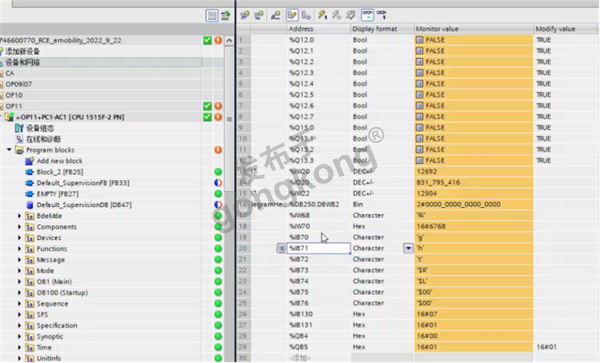

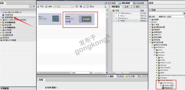

工程师将网关与奥豪斯电子天平进行物理连接,并按照设备手册精细调整通信参数,确保天平数据能稳定传输至网关。随后,在中央控制室的西门子 PLC 系统中,借助博图编程软件,轻松添加网关驱动,并为网关分配恰当的 IP 地址,使其顺利融入 Profinet 网络。在此基础上,通过编写简单的程序,PLC 能够实时获取每台电子天平的称重数据,并根据预设的配方参数,自动判断原料是否称量准确,一旦达标,即刻发出指令开启下一个生产流程,如原料输送、搅拌混合等。
