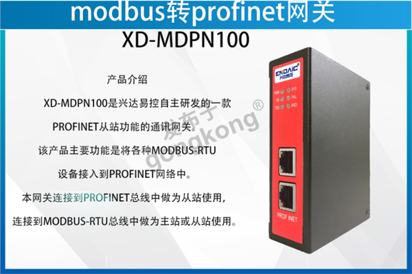

XD-MDPN100网关可以实现将Modbus接口设备(RS232/RS485)连接到Profinet网络中,其使用方便,配置简单。用户无需深入了解复杂的ModbusProfinet协议,就能轻松实现将Modbus设备挂载到Profinet接口的PLC上,并与Modbus设备进行数据交互。

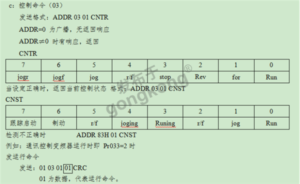

在使用三品v2.01 SKJ系列变频器之前,用户需详细阅读其使用说明书,这一点至关重要。说明书是连接用户与复杂电气设备的桥梁,它包含了安装、操作和维护的详尽指南,以及必要的安全警告。这些信息是用户安全使用变频器、确保设备长期稳定运行的保障。

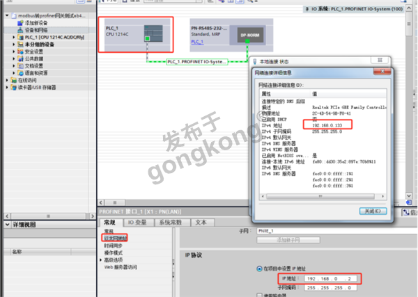

下面介绍通讯配置过程中需要注意的几点,首先ModbusRTUProfinet网关IP地址必须要与本机电脑和plc在同一网段

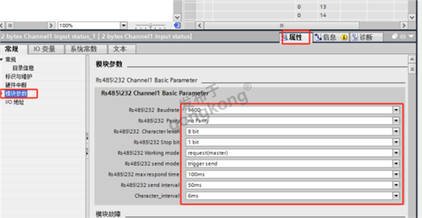

ModbusRTUProfinet网关Modbus参数也同样重要,如波特率 检验位

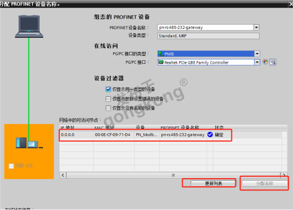

最后需要注意的是组态新设备时一定要分配设备名称
