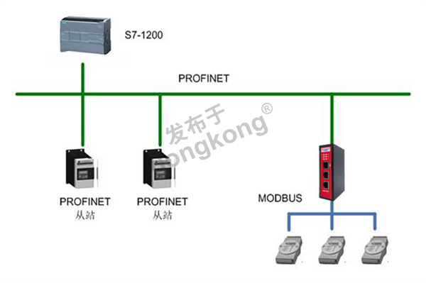

采用XD-MDPN100/200型网关时,其双协议栈设计如同配备“多语言翻译器”。硬件部署阶段,RS232接口通过DB9接头与电子天平直连,Profinet端口则接入工业交换机,形成星型拓扑结构。这种物理连接方案既能避免总线冲突,又可利用交换机端口扩展能力,为后续接入更多Modbus设备预留空间。

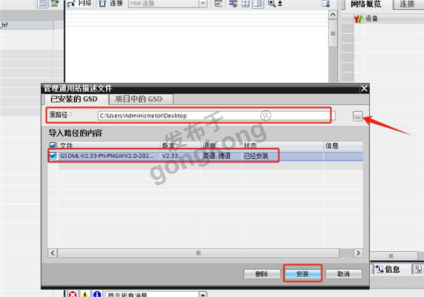

设备组态:在TIA Portal中导入网关GSD文件时,需注意选择与硬件版本匹配的描述文件,避免出现“设备指纹”不匹配导致的离线告警。

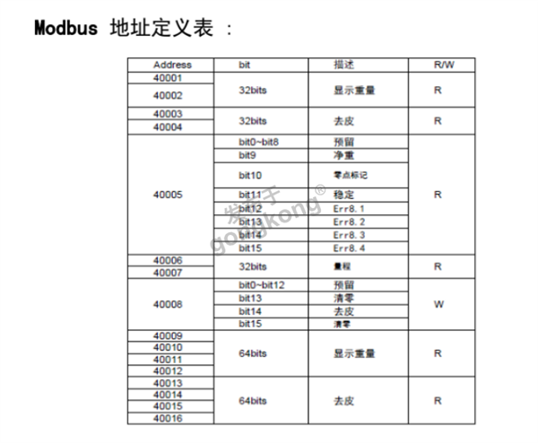

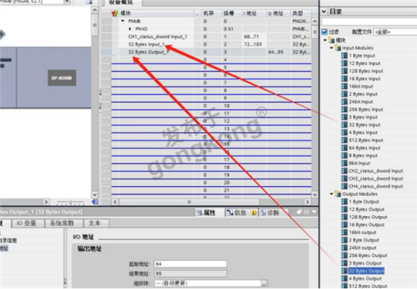

地址映射:将电子天平的寄存器地址(如40001对应重量值)映射为Profinet IO模块的输入地址时,建议预留2-3个字节冗余空间,这如同在数据通道中设置“缓冲带”,防止突发数据包溢出。
