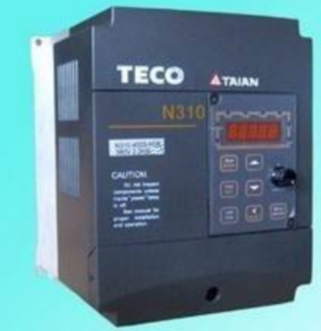

台安N310变频器通过modbusRTUpeofinet网关1200plc实现数据交互
在工业自动化领域,设备的互联互通是实现高效生产与精准控制的关键。今天,让我们一同深入了解modbusRTUpeofinet网关与台安N310变频器通讯的奥秘。

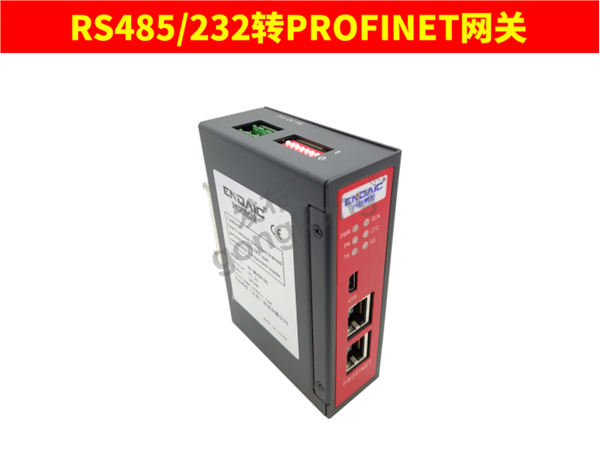

modbusRTU是一种常见的工业通信协议,具有结构简单、可靠性高等特点,广泛应用于各类工业设备之间的数据交换。而peofinet作为一种新型的工业以太网协议,具备高速、大容量、实时性强等优势,正逐渐成为工业网络的主流选择。当这两种协议通过特定的网关设备——兴达易控modbusRTUpeofinet网关XD-MDPN100进行连接时,便能充分发挥各自的优势,为工业自动化系统带来更强大的通信能力。
台安N310变频器作为工业现场中常用的设备,负责对电机的转速和运行状态进行精确控制。它采用modbusRTU协议与其他设备进行通信,实现参数的读取和设置、状态的监控等功能。然而,在现代工业网络中,单纯的modbusRTU通信可能无法满足日益增长的数据传输需求和网络集成要求。
这时,modbusRTUpeofinet网关就发挥了至关重要的作用。该网关能够将来自台安N310变频器的modbusRTU数据进行解析和转换,使其符合peofinet协议的格式,然后通过工业以太网将数据传输到其他peofinet设备或上位机系统中。反之,它也能将peofinet网络中的指令和数据转换为modbusRTU协议,下发给台安N310变频器,实现双向的通信交互。

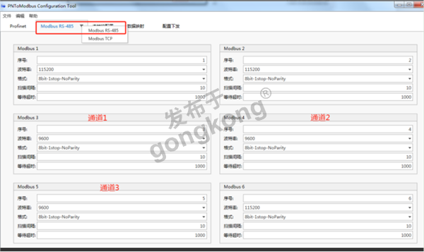

接下来进行modbusRTUpeofinet网关软件方面的配置

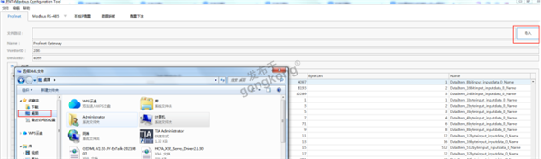

打开PNToModbus Configuration Tool导入modbusRTUpeofinet网关的GSD文件

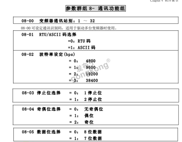

设置modbus参数

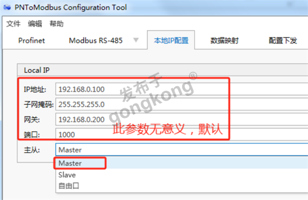

设置工作模式

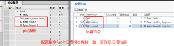

在数据映射设置站地址,起始地址,长度,功能码

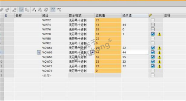

在监控表监控从站数据
