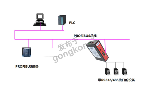

在硬件连接方面,通过专门的 Modbus RTU 转 Profibus 网关设备来实现两者的物理连接。这网关犹如一座桥梁,一端精准对接 Modbus RTU 设备,另一端则融入 Profibus 网络体系。将汇菱 H3000 变频器接入到转换后的 Profibus 网络时,要确保变频器的 Profibus 接口与网络线路正确连接,并且做好屏蔽接地等措施,减少信号干扰,保障通讯的稳定性。

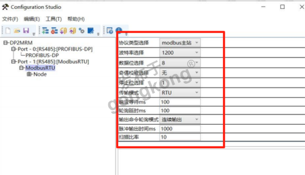

在实际应用案例中,某工厂的生产线升级改造项目就遇到了这样的通讯整合需求。原有的部分设备采用 Modbus RTU 协议进行数据采集与控制,而新引入的汇菱 H3000 变频器则需要接入 Profibus 网络以实现更高效的集中控制。下面就演示在Configuration Studio软件上的具体配置步骤,首先需要创建新项目,在modbusRTU设置modbus通讯参数

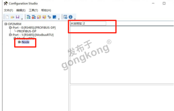

设置modbusRTU从站地址

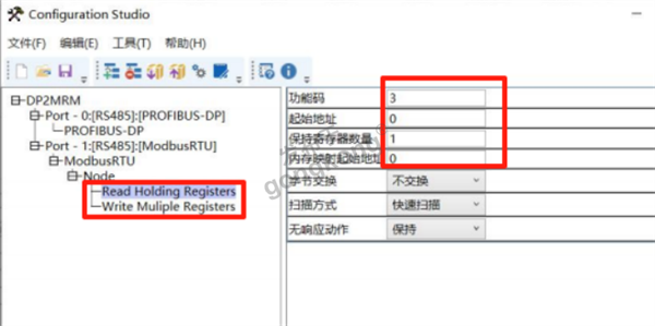

右击插入输入输出指令,设置功能码 寄存器起始地址
