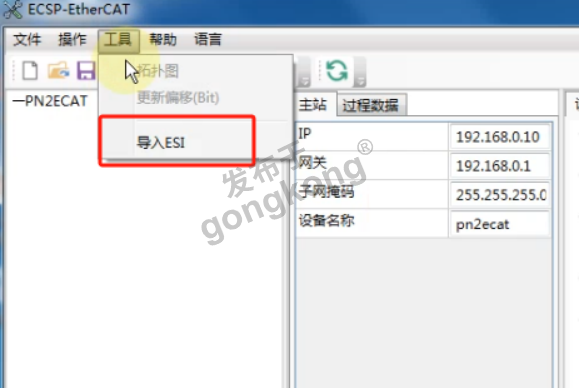

首先导入ESI文件到EtherCAT主站转Profinet网关软件上面

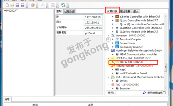

在设备列表找到导入的ESI文件并双击添加到主站下面

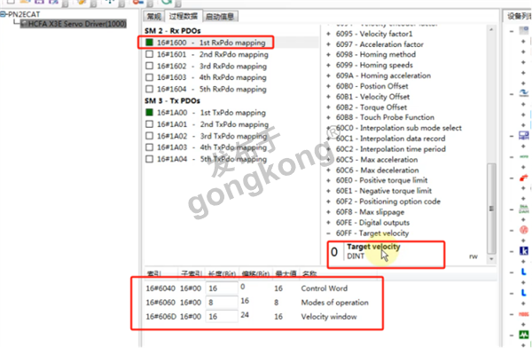

添加PDO索引到下面列表

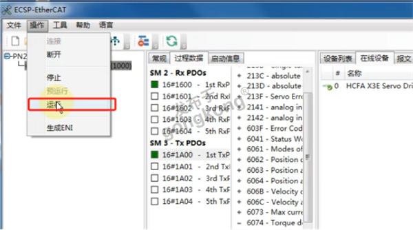

最后点击运行把配置下载到EtherCAT主站转Profinet网关
