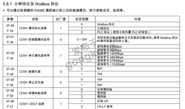

在实际的应用中,配置 ModbusRTU 转 ProfibusDP 网关也是一个关键环节。首先需要根据士林变频器的通信参数(如波特率、数据位、停止位、校验位等)来设置网关与变频器连接一侧的参数,以确保两者之间能够正常通信。

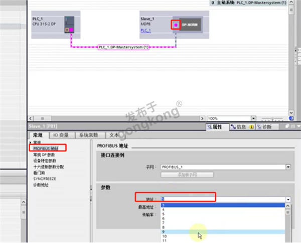

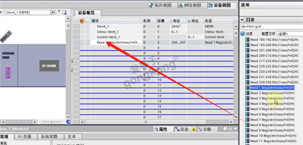

有这些通讯参数以后我们就需要在ModbusRTU 转 ProfibusDP 网关侧去设置这些参数,首先设置ModbusRTU 转 ProfibusDP 网关DP地址与plc建立连接

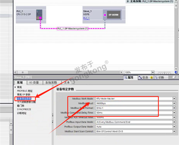

在设备特定参数里设置变频器Modbus通讯参数(波特率、起始为、校验位、停止位)
添加对应的读写指令到插槽

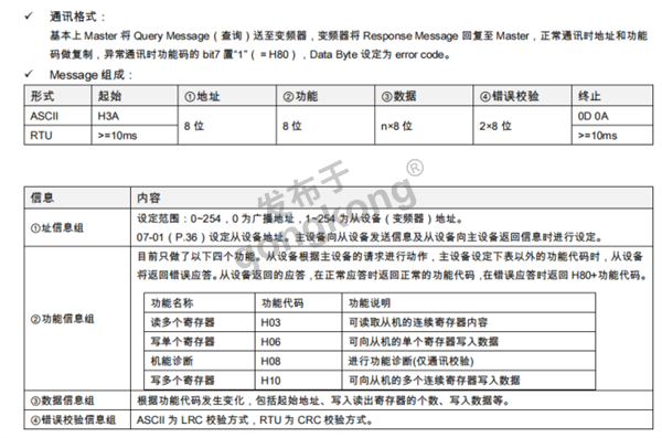

查看变频器通讯格式

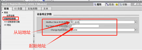

设置变频器的从站ID和寄存器起始地址
