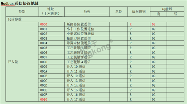

查看Modbus从站通讯协议地址

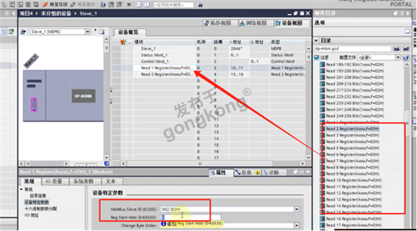

ModbusRTUProfibusDP网关侧设置从站地址和寄存器地址

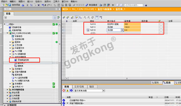

下载完成后点击转至在线
创建新监控表输入plc分配的I /Q地址点击开始监控
