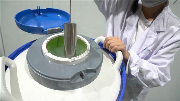

操作规范
液氮添加:添加前检查容器外观、阀门和监测装置是否正常。使用专用液氮输送设备(如液氮自动转移泵),缓慢添加液氮,避免快速注入导致压力骤升和液氮飞溅。添加量控制在容器容积的30% - 80%为宜。
样本存取:样本需经过预处理,放入专用冻存管并标记清晰。存取时佩戴防冻手套、护目镜等防护装备,使用工具缓慢操作,防止样本受到热冲击和液氮冻伤。
