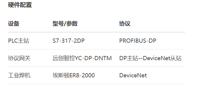

三一重工为提高臂架焊接质量和效率,新增8台埃斯顿ER8-2000焊机(DeviceNet协议),需与现有西门子S7-317-2DPPLC(PROFIBUS-DP主站)集成。核心需求:
1.PLC集中控制焊机启停及参数下发
2.实时采集焊接电流/电压异常数据
3.设备故障时自动切换备用焊机

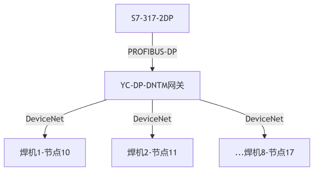

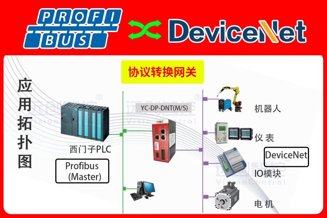

二、系统架构

-DP网络设置:
-添加YC-DP-DNTM网关为DP从站(站址:6)
-配置I/O映射:ini
输出区:QB0-QB31→网关输出(控制8台焊机)
输入区:IB0-IB31←网关输入(状态采集)
2.YC-DP-DNTM网关配置
-DP侧参数:
-站地址:6,波特率1.5Mbps
-I/O尺寸:32字节输入/32字节输出
-DeviceNet侧参数:
-波特率:500Kbps
-焊机节点地址:10~17(拨码设置)
-数据映射表:

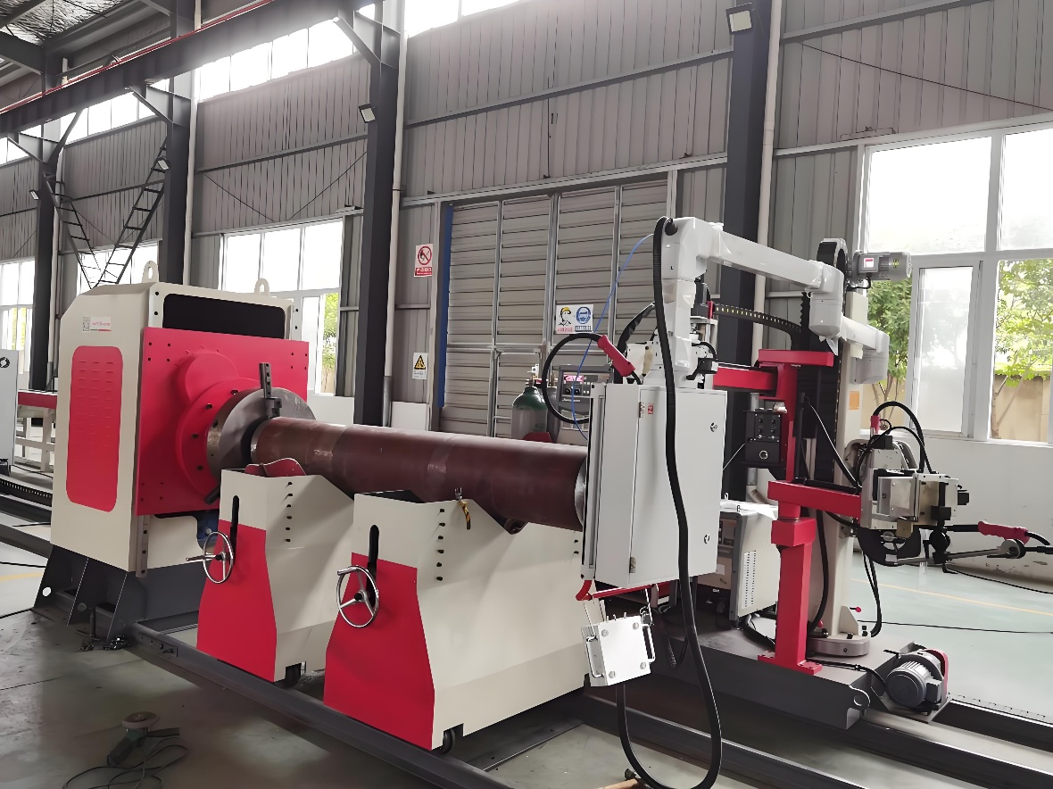

典型应用场景:
>在挖掘机臂架多层焊道作业中,PLC通过网关动态调整4焊机电流(QB12-QB13),同时监测7焊机实际电流(IB24-IB25),实现多焊机协同控制。

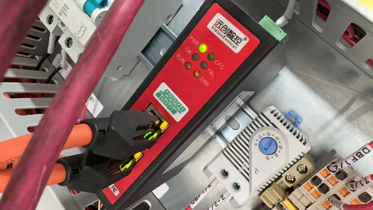

1.网关深度适配:
YC-DP-DNTM网关预置埃斯顿焊机EDS文件,自动识别Assembly对象
-支持在线诊断:通过网关LED灯颜色判断DP/DN通信状态(绿灯常亮=正常)
2.抗干扰设计:
-DeviceNet总线采用铠装屏蔽电缆,网关外壳接地(接地电阻<4Ω)
-PROFIBUS段使用主动终端器(6ES7972-0DA00-0AA0)
3.维护便捷性:
-网关Web服务器功能(IP:192.168.1.6)可实时查看数据交换错误计数器

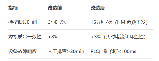

>项目周期:2024年3月投产,累计运行2,400小时无通信中断,焊缝合格率提升至99.5%。

1.快速集成方案:网关配置时间<1小时
2.高实时控制:焊机指令响应周期≤40ms
3.经济型改造路径:节省单独采购DeviceNet主站成本约65%
