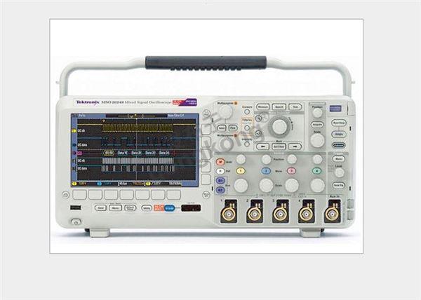

在存储示波器的校准过程中,需严格遵守电气安全、设备保护及操作规范,以避免人身伤害、设备损坏或数据丢失。以下从电气安全、设备防护、环境控制及操作流程四个维度,系统化梳理关键安全事项。
一、电气安全
1. 接地与绝缘
  • 问题风险
    • 示波器或校准源未正确接地可能导致电击,或引入共模干扰影响测量。
  • 解决方案
    • 确保示波器、校准源及被测设备通过三芯电源线可靠接地(接地电阻≤4Ω)。
    • 使用隔离变压器或差分探头隔离高压信号(如测量市电时)。
2. 高压防护
