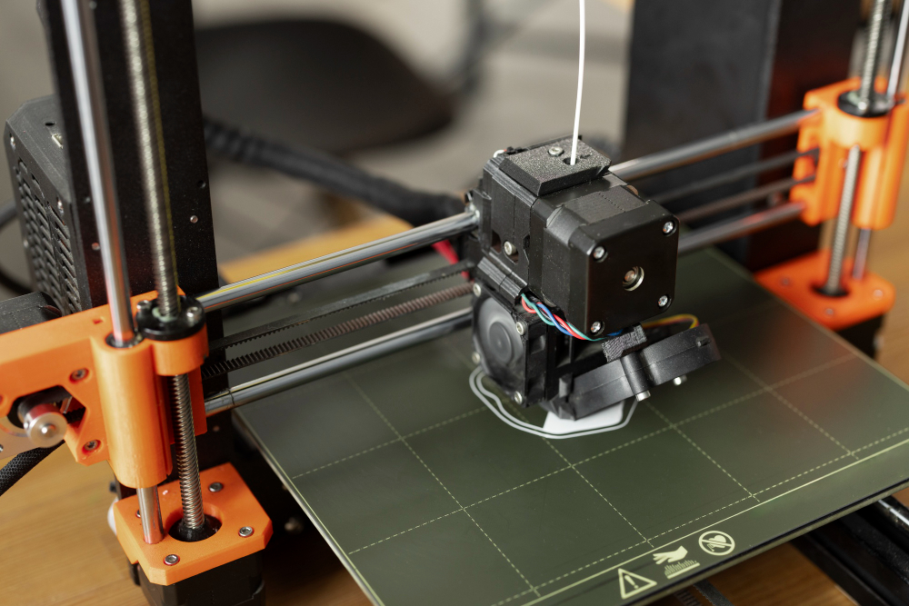

熔融沉积成型
熔融沉积成型是目前最普及的3D打印技术,通过加热喷嘴将热塑性材料(如PLA、ABS或尼龙)熔融挤出,逐层堆积成型。打印时,耗材丝通过送料机构进入加热喷嘴,熔化后以精确路径沉积在工作平台上,冷却后固化。每层厚度通常在0.05~0.3毫米之间,可通过减小层厚提高表面精度,但会延长打印时间。

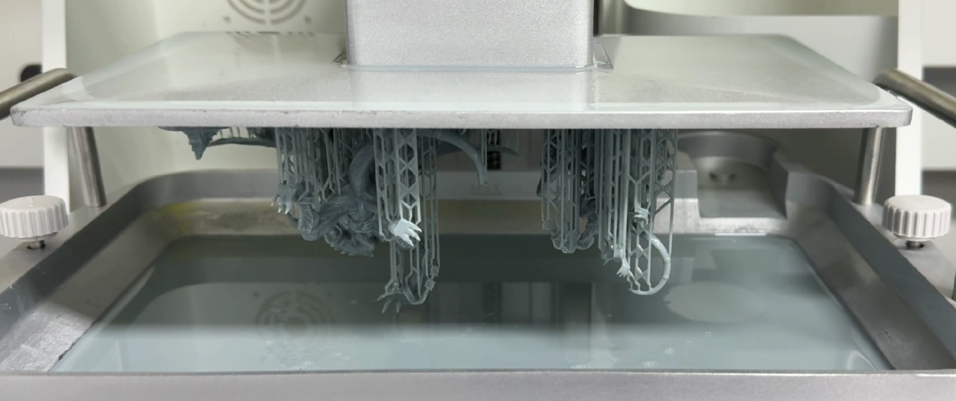

光聚合
光聚合技术使用的材料是液态光敏树脂。在成型室里铺上一层层液态光敏树脂,每铺完一层,就有一道紫外光照射进成型室并将之固化,此过程属于光聚合技术,常见子类包括SLA(激光扫描)、DLP(投影整层固化)、LCD(液晶掩膜固化)。当每一层液态光敏树脂摆放好后,紫外光或可见光(如405nm蓝光)选择性固化树脂,每层厚度通常为25-100微米。同时,承载成型物体的升降工作台会下降几分之一毫米,为成型室留出更多的空间。然后,刮板继续扫平新铺的液态光敏树脂层,直到新液态光敏树脂层与前一层液态光敏树脂固化在一起。此过程将一直持续,直到3D物体打印完成。

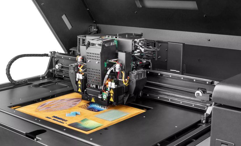

材料喷射
材料喷射技术利用小喷嘴喷洒材料,类似喷墨打印机,但采用压电喷头精确喷射。材料从喷嘴喷出,洒落在成型平台上。每放置一层,便使用紫外光将该层材料和上一层材料一同硬化。

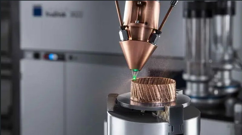

定向能量沉积
定向能量沉积使用的是多轴机械臂和3D印刷设备。喷嘴喷出粉末(一般是金属)于表面上,然后等离子弧,电子束或其它能源将粉末融化并融合在一起,进而固化成最终物体。
