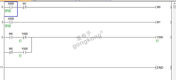

PLC的工作方式
众所周知,PLC的工作方式为:循环扫描,自上而下,先左后右,逐行扫描,不断地重复!
一行字看起来很简单,也很好理解,可实际编程中还是错误多多,这是因为基础不够扎实。那PLC的循环扫描具体是如何运作的呢?我们可以引用一个二分频电路来介绍,
二分频电路
什么叫二分频电路,说一个简单的实例:一个按钮一个灯泡的点亮与熄灭:第一次按按钮,灯泡点亮,第二次按按钮灯泡熄灭,这就是二分频电路!
二分频电路的实现方式很多,为了更好的体现本期的主题(PLC的工作方式),将采用基本逻辑指令来编写,详细见下图;其中:按钮X0,灯--Y0。

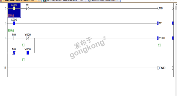

运行效果:
第一次接通X0,Y0输出
第二次接通X0,Y0断开。
