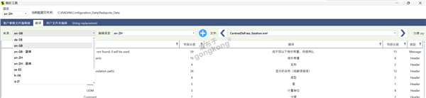

1.首先启动Radquote的管理工具Radquote ToolsRadquote2024年之前的版本需要输入管理员密码:R@|)an
2.  打开Radquote Tools工具后,点击翻译按钮进入语言包选择。

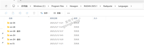

PS:可以直接选择直接翻译当前语言包,也可以打开软件语言包的根目录新建一个语言包:

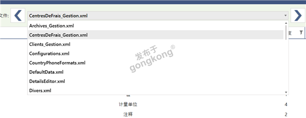

3.  选择不同界面的语言文本进行翻译,直接翻译后打开软件即可。

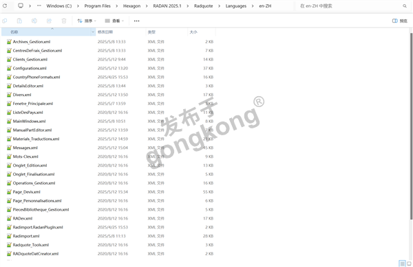

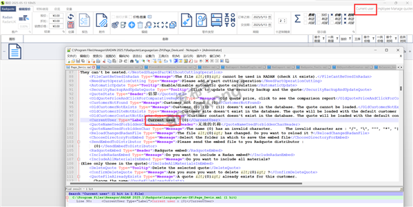

4.  由于翻译的文本文件很多,耗费时间和精力较多,我们也可以首先进行针对性的翻译,把常用的按钮先翻译,后期有富裕时间在整体翻译,这样我们就需要找到文本文件的根目录:
5.  打开Radquote,把需要翻译的语言在语言包文本中查找,查找到后直接更改即可;
