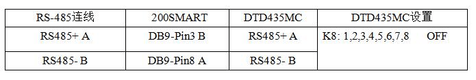

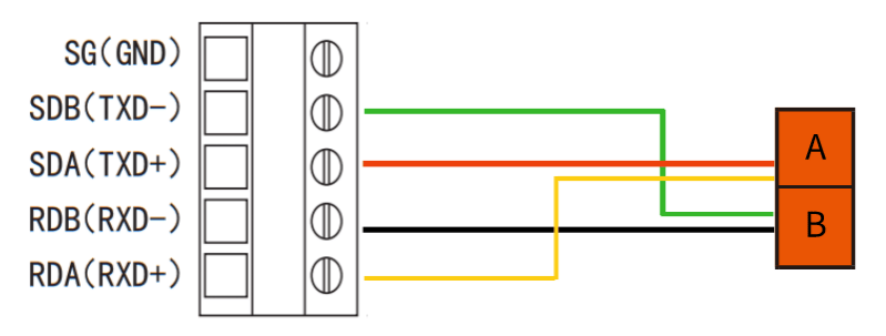

三、接线方式
1.西门子S7-200SMART与达泰DTD435MC接线
2.三菱FX3U与达泰DTD435MC接线

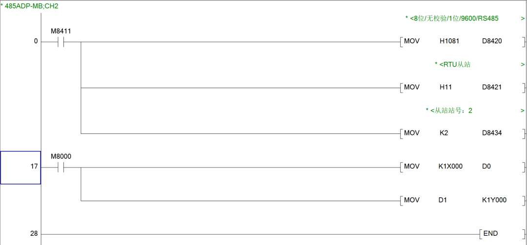

四、程序配置
1、主站配置
2、从站配置
