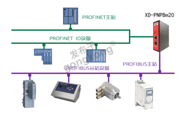

Profibus DP是一种广泛应用的现场总线标准,主要用于连接工业设备和控制系统,而Profinet则是基于以太网的新一代自动化总线标准。通过Profibus DP主站转Profinet网关,可以实现这两种协议之间的转换,使得传统的Profibus DP设备可以与现代化的Profinet网络无缝集成。兴达易控的Profibus-DPProfinet网关(如XD-PNPBm20)是一款能够实现大数据量通讯的设备,适用于污水处理中的数据传输要求。

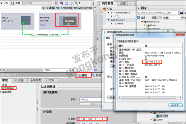

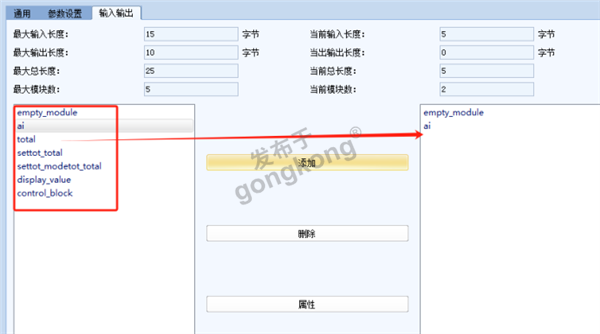

需要在博图中组态Profibus-DPProfinet网关,并确保其能够与从站设备之间正常通讯。这包括设置正确的地址、波特率以及其他必要的参数,以保证系统的稳定性和可靠性。

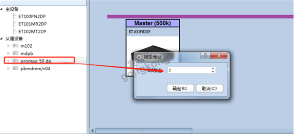

设置profibus从站地址

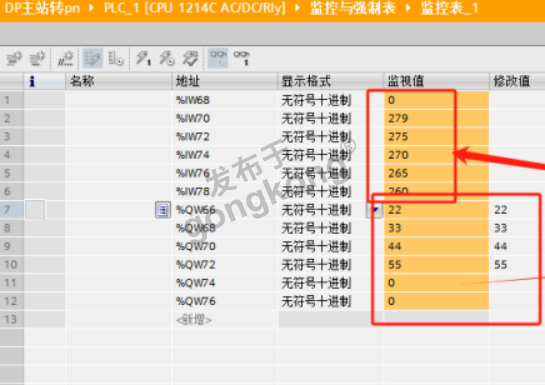

添加输入输出指令
最后在博图编程软件监控profibus从站数据
