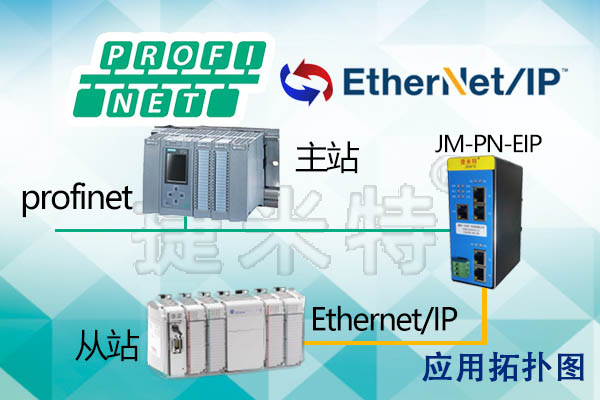

案例背景
在某自动化生产车间中,现有控制系统采用了西门子 S7 - 1500 PLC 作为主要控制器,负责生产流程的核心控制。同时,由于部分设备的历史原因,存在使用 AB 的 PLC 进行特定环节控制的情况。为了实现整个生产系统的信息交互与协同工作,需要实现西门子 1500 PLC 与 AB 的 PLC 之间的通讯,因此选择了捷米特JM-PN–EIP网关模块解决 Profinet转Ethernet/IP协议转换
Profinet转Ethernet/IP网关模块的配置(图1)
硬件配置
· 西门子 S7 - 1500 PLC(CPU 1511 - 1PN 等)一台。
· AB 的 PLC(如 1769 - L32E)一台。
· 捷米特 JM - PN - EIP Profinet转Ethernet/IP协议网关一个。
· 若干网线及相关网络连接设备。
软件配置
· 西门子 PLC 编程软件 TIA Portal。
· AB 的 PLC 编程软件 RSLogix 5000。

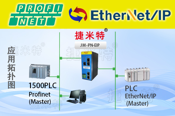

2. 西门子 PLC 端配置1:
首先在 TIA Portal 软件中安装捷米特 JM - PN - EIP 网关的 GSD 文件。
导入Profinet转Ethernet/IP协议网关进行组态,设置网关的 IP 地址和设备名称,例如设备名称为 EIP,IP 地址为 192.168.20.5。
设置数据的输入输出长度,与 AB 的 PLC 端设置一致,为 8 个字节。
进行下载,下载成功后将Profinet转Ethernet/IP协议网关模块重新上电。重新上电后,网关的 PWR 和 SYS 灯常亮表示电源及系统正常,OK 灯常亮表示与 Profinet 主站通讯正常,Run 常亮表示 EtherNet/IP 主站通讯正常,ERR 灯闪烁表示与 EtherNet/IP 通讯中断。
 Profinet转Ethernet/IP网关模块的配置(图2)
