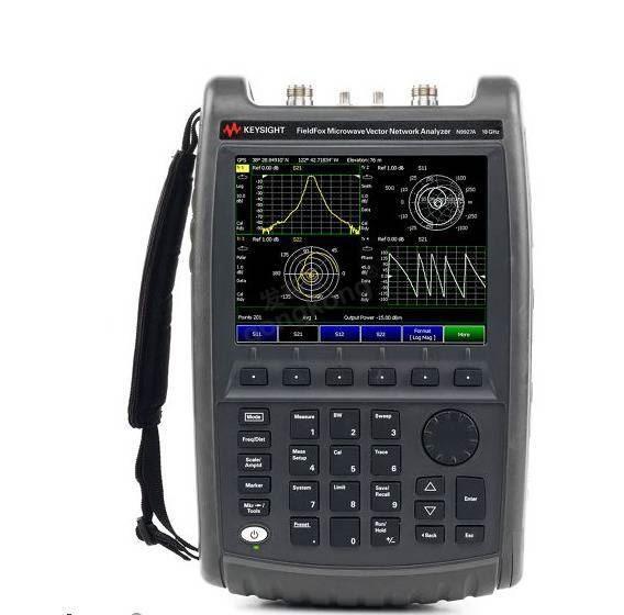

测试电缆和连接器是射频网络分析仪(VNA)测量链路中的关键组件,其性能直接影响测试结果的准确性和可靠性。以下从信号损耗、相位稳定性、阻抗匹配、重复性四个维度,系统分析它们对VNA测试的影响及应对策略。

八、关键结论与建议
  1. 高频段挑战:在毫米波频段(>40GHz),电缆和连接器的损耗、相位稳定性、阻抗匹配需严格优化,建议使用精密型组件。
  2. 全链路校准:通过SOLT或TRL校准消除电缆和连接器的影响,确保测量结果反映待测器件(DUT)的真实性能。
  3. 维护管理:定期检查电缆和连接器的物理状态,记录插拔次数,及时更换磨损组件。
通过以上策略,测试电缆和连接器对VNA的影响可控制在可接受范围内,确保测量精度满足5G通信、雷达、卫星等高端应用需求。
