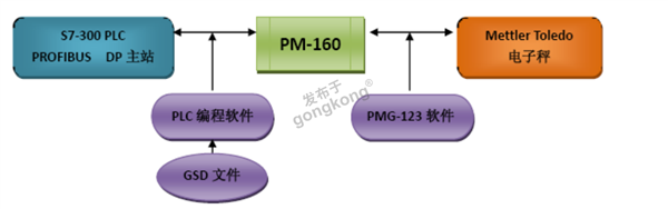

某汽车零部件工厂需将梅特勒-托利多高精度电子秤(RS485接口,自定义协议)的称重数据实时传输至西门子S7-300 PLCPROFIBUS DP主站),用于注脂量质量控制
架构:
PM-160配置:
串口端:RS485连接电子秤(波特率115.2kbps8数据位,无校验,1停止位);
PROFIBUS DP端:通过DB9接口连接S7-300 PLC,设置DP地址为5
接线说明:
电子秤RS485-A/B线对应PM-485端子正/负极;
PROFIBUS DP总线终端需加120Ω电阻
