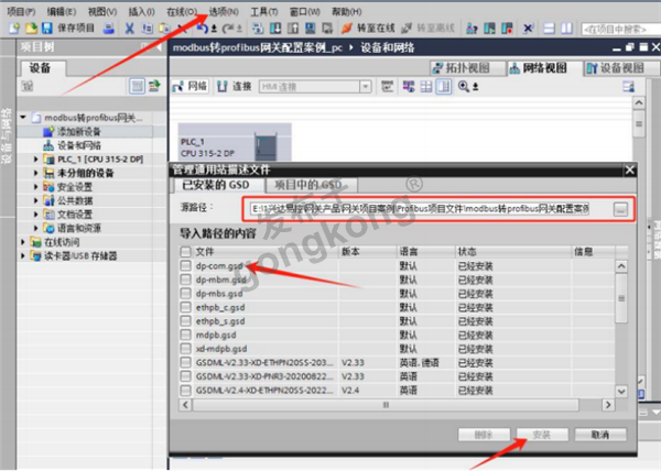

 1、安装RS485Profibus网关GSD文件:

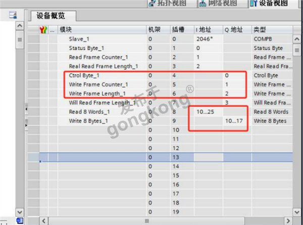

 3、插槽4/5/6分别是报文收发使能 报文发送模式 报文接收长度:
4、打开串口调试助手把控制字置 1,字节长度置 我们可以看到在串口调试助手里接收的
报文长度是 4,在串口调试助手里发送的数据,在监控表里也实时读取到了:
