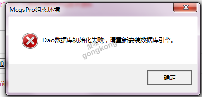

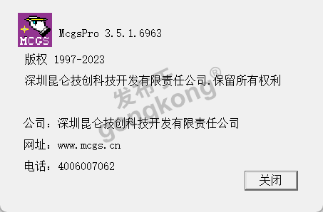

MCGS 组态软件  McgsPro 3.5.1.6963 及
McgsPro 3.3.6.6353 SP1.3  都 尝试了 单独 安装在win7 电脑 上,但是都运行报错。根本无法打开组态软件。并且dao360.dll 及 dao350.dll 都注册成功,而且软件也有修复完成过。这些办法都尝试过但是都解决不了问题。
有朋友知道这个问题怎么解决吗?

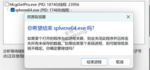

更新到6354的版本的 SP1.3就好了,打400服务电话

我这边出现了同样的情况,把splwow64.exe 进程结束了就可以了
